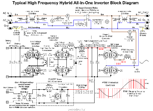

Pri Growattu, ki ima zelo podobno ploščo je na enih 47 Ohm na drugih pa 23k ohm.
Odvisno katere meriš.
Iz tvojega linka, prva slika, tisti obkroženi imajo 23k od diode naprej pa 47

In hvala ti za povezavo do blok sheme teh inverterjev. Si lahko vsaj malo bolj predstavljam, kaj kje pričakovati in način delovanaj.
