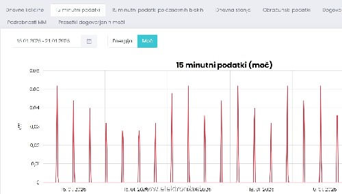

Citiram: |
Moja klima v stand-by porablja nekaj moči (30-50W) na vsakih cca.6 ur (torej vklopi se 4x na dan, ne vem točno za koliko časa): |
Lahko je tudi napaka metra.

Objavljeno: Čet Jan 23, 2025 11:21 am Naslov sporočila: |
Citiram: |
Citiram: |
Zakaj napaka? Saj v redu kaže. Sicer pa - števec in podatki so od elektra, na osnovi njega se plačuje elektrika. Če je bi bila napaka je to zelo slabo.
1dva3 Član
Pridružen-a: Pet 26 Jul 2024 11:19 Prispevkov: 542 Aktiv.: 50.24
Objavljeno: Čet Jan 23, 2025 12:07 pm Naslov sporočila: |
Elektro števec načeloma meri bolj natančno od sobnih merilnikov, ki pri kapacitivnih porabnikih včasih podivjajo

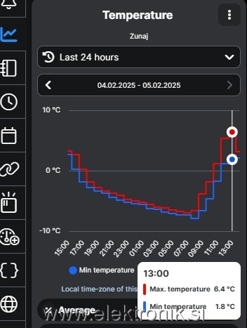

Janez59 Član
Pridružen-a: Čet 28 Nov 2024 7:45 Prispevkov: 18 Aktiv.: 2.72
Objavljeno: Sre Feb 05, 2025 3:24 pm Naslov sporočila: |
To tudi vpliva na porabo TČ.
Imam 9kW TČ, zunanja enota je med dvema stavbama. Med njima je cca 3m.
Ko se TČ vklopi pade zunanja temperatura (senzor je 3m stran) za več kot 4 stopinje.
Skratka zadeva je na napačnem mestu.
