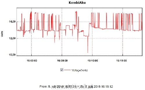

Najprej nekaj zanimivosti.
Izmeril sem tok polnjenja in napetost na akumulatorju. Avto je opel vivaro dizel 1,6l, in ima start stop. Ko se motor potem, ko se je samodejno ustavil ponovno zažene, napetost na akumulatorju naraste na 15V, tok polnjenja pa na 50A. Potem sem direktno na sponke priklopil data logger in posnel potek napetosti.
Pri drugem avtu, Seat alhambra bencinski 2l, star 20 let, sem izmeril tok, ki ga daje alternator, ko vključiš oba ventilatorja klime na polno, gretje zadnje šipe, luči, skratka vse porabnike. Bilo je 90A. Pri tem se aku skoraj ni polnil.
Moj sklep: da boš gnal svojo klimo, rabiš 200A alternator, pa svoji dve žici 50mm2 od alternatorja do drugega akumulatorja, oziroma še debelejši, če bo razdalja večja, pa rele vmes, pa na varovalke ne pozabi, da ti avtodom ne konča v ognju in dimu.

Energetik-m
Prispevkov: 1392
Aktiv.: 7.37
Kraj: Zagorje
PrispevekObjavljeno: Čet Sep 27, 2018 5:14 pm    Naslov sporočila:   Odgovori s citatom
EL-USB od Lascar electronics. Mislim pa da imajo sedaj nekoliko novejši tip EL-USB-3, prodaja ga tudi farnell.
