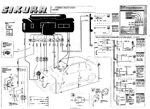

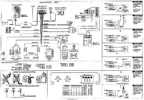

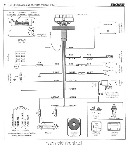

Sem našel nekaj navodil.
Sikura Compact
Sikura AZ-2000
Sikura A11
 Velikost datoteke:  1.63 MB
 Pogledana:  54 krat
 Velikost datoteke:  1.25 MB
 Pogledana:  22 krat
 Velikost datoteke:  1.89 MB
 Pogledana:  25 krat
 Velikost datoteke:  1.41 MB
 Pogledana:  27 krat
 Velikost datoteke:  118.94 KB
 Pogledana:  36 krat

V zadnjem času dobivam en kup zasebnih sporočil s prošnjami za te slike.
Da ne bom vsakemu posebej odgovarjal, so slike tukaj:
http://aljaz.info/elektro/sikura_avto_alarm/Sikura_A11_installation.JPG
http://aljaz.info/elektro/sikura_avto_alarm/Sikura_AZ-2000_1.jpg
http://aljaz.info/elektro/sikura_avto_alarm/Sikura_AZ-2000_2.jpg
http://aljaz.info/elektro/sikura_avto_alarm/Sikura_compact_1.jpg
http://aljaz.info/elektro/sikura_avto_alarm/Sikura_compact_2.jpg
Sikura avto alarm AZ 2000 in Compact navodila za uporabo in namestitev
Sikura car alarm user manual installation manual
