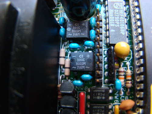

PrispevekObjavljeno: Čet Jul 05, 2007 1:54 pm    Naslov sporočila:   Odgovori s citatom
Kaj je to en element, ki ima oznake GI B80C......
hvala,lp
 Velikost datoteke:  1.88 MB
Živleje ni potica, življeje je črn kruh. Bul ga šparaš bul je suh. Zato pa kr na mizo žjim.
Aktiv.: 61.95
PrispevekObjavljeno: Čet Jul 05, 2007 1:56 pm    Naslov sporočila:   Odgovori s citatom
To je usmerniški mostič (gretz) za 80V 800mA
