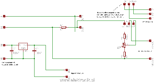

@dojaja, na drugi strani pa je narisano tisto kar pripenjam jaz:
V rdečih kvadratkih je napajalna napetost 10V, ki jo nameravaš uporabit za napajanje instrumentov. Rdeča debela črta pa kaže, da ta napetost ni galvansko ločena od merjene napetosti, kar lahko pokvari meritev ali celo instrumente. Ali veš kaj pomeni galvansko ločeno napajanje kar zahteva večina digitalnih merilnikov?
BTW, sreča ali pa smola zate ... če ti po takšnem priklopu DVM 210 ne bodo delovali bom verjetno ravno jaz tisti, ki bo odločil o upravičenosti reklamacije na kupljeni (nedelujoč?) izdelek ... Wink

Na koncu sem zadevo vseeno razdrl in preizkusil z nekim DVM modulčkom kupljenim pri velikem C in z Neuholdovimi, ki so v ohišju napajalnika.
Rezultat je tak, da modulčka ne uničiš, če bi v to dvomil, nebi niti testiral Very Happy , vrednosti pa vseeno kaže čisto mimo. Tako da sem imel kar srečo, da so mi na transformatorju navili štiri navitja za 8V, od katerih sem dve uporabil za napajanje modulov.
Tako da dojaja, moral boš vseeno poskrbeti za ločeno napajanje, na moji strani, ki sem jo linkal nekje v prejšnjih postih, imaš že narisano majhno tiskanino z dvema napajalnikoma, ki imata na sebi greza, stabilizatorja 7809 in šest kondenzatorjev. To lahko uporabiš, ali pa si napraviš kaj svojega.
To velja seveda le za napajanje modulov, napetostni nivoji vhodov, na sponkah A do D so že prilagojeni za te modulčke in se priklopijo direktno na merilne vhode modulov.

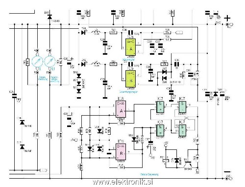

Imam merilni modul DVM 210 in toroidni transformator 1×15V - ta je uporabljen za napajalnik. Ker mora imeti merilni modul svoje napajanje, mislim narediti sledeče:
Na toroid bi navil ca. 100 ovojev 0,45mm žice (pride okrog 10 V), ter tako dobil še en izhod. Ta izhod bi nato usmeril, zgladil in speljal preko regulatorja 7809 na napajanje modula.
Bi tako šlo?

PrispevekObjavljeno: Pet Jun 22, 2007 7:56 am    Naslov sporočila:   Odgovori s citatom
po moje bo namanj kompliciranja nabava trafota 12 V en watt ali podobno. Jazsemza svoj dvojni usmernik nabavil dva taka mini trafota in zadeva je rešena. Brez nepotrebnega dela in kompliciranja.
Ampak po moje bi tudi tvoja ideja šla--- Confused
