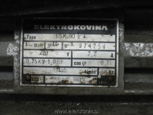

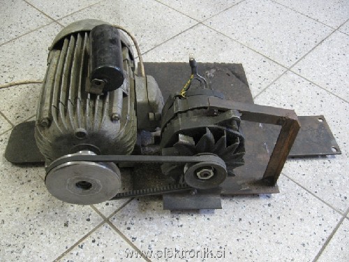

Jaz sem tvoj predlog že dolgo časa nazaj izboljšal, vsaj za moje potrebe. Namreč pišem iz izkušenj in vem, da je motor od pralnega stroja preslaboten (preizkušeno), kajti že sam alternator potrebuje za svoje delovanje kar nekaj moči da sploh štarta.
Jaz imam avtomobilski alternator cca 55A in motor z močjo 750W, pa še zmeraj "počepne" ko ga obremeniš z nekje 15A... Prilagam še dve slikici.

Jani, od 300W do 750W, ki jih imaš ti, je samo cca "3 decibele" razlike. Če bi se malce poigral s prenosi, bi se dalo izvleči še kaj.

Igor_k Applause tudi meni se tako zdi Wink S prenosom (razmerjem velikosti jermenic) samo dosežemo to, da se alternator primerno hitro vrti. Se pravi ne prehitro in ne prepočasi in nič drugega. Ali pač?

Ja Pač ! To je pravzaprav regulacija prilagoditve. S pravim prestavnim razmerjem bodo izgube sistema najmanjše.

Kot sem že napisal sem sprobal obe varianti in verjeli ali ne motor od pralnega stroja NI bil dober. Vse kar je dal od sebe je to, da je s težavo poganjal alternator, ta pa žarnico H4. Se pa strinjam da bi komu to popolnoma zadostovalo. Se pa vprašam, če je res vredno imeti toliko hrupa za tiste dobre 4A????
Hiter in priblišen račun:
alternator 13.8V/55A =>759W+še nekaj W za vzbujanje + izgube na jermenici ter ležajih => primeren elektromotor slabih 1000W
LP, Jani

To je to Jani! Zakaj ti iz njega ne dobiš več kot 15A z 750W motorjem???

Maksimalen tok, ki sem ga meril je bil 18.7A, več si nisem upal zaradi instrumenta, pa tudi ni bilo potrebe po tem.
