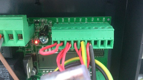

Imam Beninca fotocelice.
Na eni dva kontakta + in - na drugi pa štiri in pet kontaktov kot ste že omenjali.
Vse povezano ampak vrata se ne ustavijo.
Na elektroniki zgoraj desno so priklopi za fotocelice. Vse so pobrikane med seboj in bar-bar tudi.
Sigurno je kakšna finta v levo.
Ena žica je povezana v sponko Stop in zbrikana z com.
Hvala za odgovor.

Če so vse pobrikane med seboj, potem ni čudno, da se ne ustavijo, saj so brikane...
sicer pa - kakšna vrata (drsna, krilna) in katera elektronika? kateri tip motorja?
Ali 5-polna fotocelica škljoca, ko jo z roko pokriješ?
Sicer mora stop in skupna biti povezana (pri nekaterih modelih je v ta namen DIP stikalo), fotocelice se pa veže na sponko FTC in skupno (+V).

celica je 4 polna. Ko kakšno stvar odklopim daljinec vrat sploh ne zapre ali pa odpre. Mučijo me te brike. A morajo ostati notri ali ne?
Nekdo mi je rekel da so notri zato da se vrata zapirajo.
enostavno ne morem prekiniti žarka, da bi se vrata ustavila.

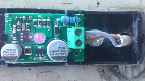

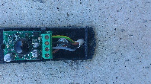

PrispevekObjavljeno: Sob Dec 20, 2014 6:45 pm    Naslov sporočila:   Odgovori s citatom
Evo prilagam slike:
Na drugi sliki so te brike.
Vsi ti kabli pridejo iz fotocelice na sliki tri.

Kot vidim sta kontakta PHO in PHC oba vezana na COM. PHC so fotocelice spredaj, PHO pa zadaj, te niso vedno prisotne. Ampak tako, kot imaš zdaj so fotocelice prebrikane, oziroma niso v funkciji. Odstrani rdečo briko iz sponke PHC, kjer imaš tudi rimeno-zeleno žico. Tako fotocelica deluje samo pri zapiranju (prekinitev povzroči ponovno odpiranje). Če ne dela, je nekaj narobe s fotocelico.
Ima pa ta elektronika tudi nekaj nastavitev, ki so v glavnem že tovarniško pravilne, če ni kdo pretirano šaril po njih. V prilogi originalna navodila in tudi SLO prevod, če jih nimaš.

A črna pa ostane tako kot je?

Detajlno preštudiraj navodila. Na koncu imaš razlago, kaj pomeni kakšen segment - glede na to hitro ugotoviš, kaj je narobe. Če dela fotocelica recimo preveriš tako da jo pokriješ in vidiš, če se je ustrezen segment prižgal. Ko oviro med fotocelicami odstraniš, mora segment ugasnit. Če ostane prižgan, fotocelice ne delajo.
AJa---bar-bar naj bo kar brikan, ravno tako stop in PHO.
EDIT: ja, črna ostane.
Od česa so fotocelice lahko zanič... hja, strela, prenapetost, vlaga, mravlje...ni da ni.
