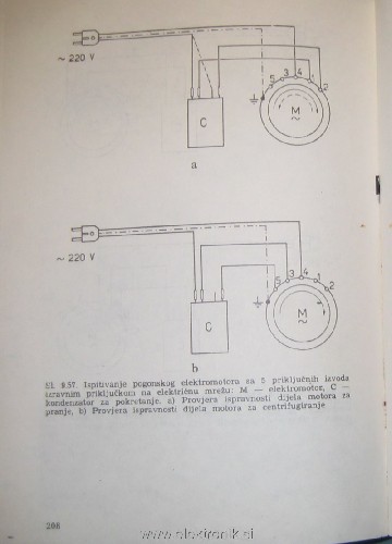

Na en drugi forum sem pripel sliko priklop motor od pralnega stroja.

Elektro-N.To sliko sem poskusil dati na naš forum.Pa ne gre,Mogoče bi lahko VolkD uredil.

Štromar Johan,poglej na Energetika naslov motor.Tam je tudi za motor od ps.

Za v pomoč, slika priklopa motorja iz elekto-n foruma in link:
http://www.chinaimporters.com/motors/washing2.htm
Drugače je pa to enofazni indukcijski motor s kratkostično kletko, kateremu spremenimo hitrost vrtenja s spremembo števila polov statorskega navitja (2 pola - centrifuga, 16 polov pranje). Hitrost vrtenja lahko izračunaš s pomočjo enačbe ns=f*60/p. ns je sinhronska hitrost vrtilnega magnetnega polja v zračni reži, hitrost rotorja ki poskuša sledit temu polju je pa malo manjša. p je število polovih parov, potem je pri 2 polih p=1 in ns=3000vrt ter p=8, ns=375vrt.
