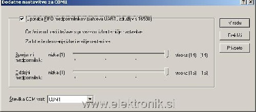

PrispevekObjavljeno: Pon Sep 24, 2007 9:40 am    Naslov sporočila:   Odgovori s citatom
gkrusi je napisal/a:
RS232 povezavo potrebujem za svoj CNC.
COM port in CNC:
- obvezno mora biti nastavljen pravilen flow control. Če PC pošlje CNCju nek ukaz (na primer naj izrezka krog), je jasno, da je ukaz za risanje kroga dolg nekaj bajtov, rezkanje pa traja dolgo. Med risanjem kroga je CNC zaposlen z rezanjem in nima časa za interpretiranje novih ukazov. Zaradi tega mora CNC machina pravočasnu ustaviti PCja, da ne pošlje preveč dela: flow control.
- FIFO Buffering (medpomnilnik) je potrebno izključiti. Flow control ne deluje na buffer.

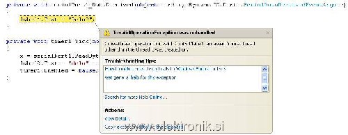

PrispevekObjavljeno: Pon Okt 01, 2007 4:20 pm    Naslov sporočila:   Odgovori s citatom
Spet imam težavo s C# in RS-232 povezavo, ki je sam z navodili za uporabo ne znam rešit Confused .
Če ustvarim prekinitev serialPort_DataReceived in v njo vnesem na primer ukaz za izpis besedila (label1.Text="Moje besedilo"; ), se mi ob prejemu podatka preko RS-232, izvajanje programa prekine in pojavi se opozorilo:
Cross-thread operation not valid: Control 'label1' accessed from a thread other than the thread it was created on.
Če želim namesto besedila na primer omogočit timer, pa se ne zgodi nič - nobene napake, le timer se ne vklopi Evil or Very Mad .
Preizkusil sem kar nekaj postopkov iz navodil, a mi nobeden ni uspel. Najbolj sem se zapičil v to rešitev:
You can disable this exception by setting the value of the CheckForIllegalCrossThreadCalls property to false. This causes your control to run the same way as it would run under Visual Studio 2003.
Je to zanesljiva in uporabna rešitev? Če je, prosim za pojasnilo kam in kako naj vstavim ukaz:
Koda:
public static bool CheckForIllegalCrossThreadCalls { get; set; }
Ali se lahko opozorila rešim tudi kako drugače in kaj točno to opozorilo sploh pomeni?
V naprej hvala za odgovore!

PrispevekObjavljeno: Tor Okt 02, 2007 9:49 pm    Naslov sporočila:   Odgovori s citatom
Osvežujem to temo (da ne trošim prostora z novo), ker je ta zelo hitro šla v pozabo, jaz pa še vedno nisem uspel rešit težave s prekinitvijo iz com porta.
Ali morda nihče ne pozna rešitve? Sad
Še enkrat hvala za odgovore, kajti s to napako je celoten (do sedaj 2000 vrstični) program skoraj neizvedljiv! Confused
