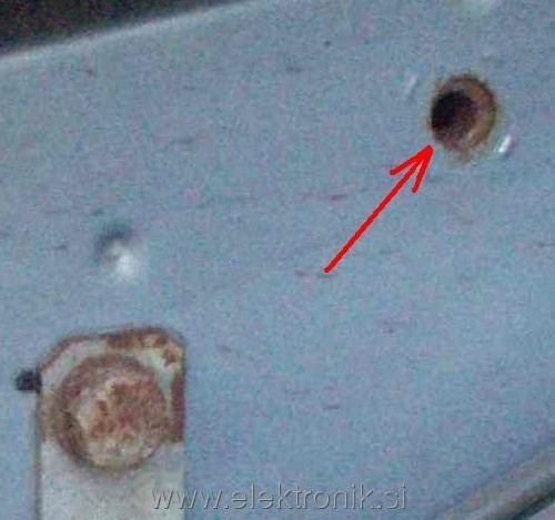

webmartin je napisal/a:
.....zaenkrat je še ni na pločevini...
Žal je rja že tudi na pločevini...

PrispevekObjavljeno: Tor Okt 02, 2007 2:50 pm    Naslov sporočila:   Odgovori s citatom
Odlično Jur, sicer je to v motornem prostoru (zaenkrat).... Shocked

PrispevekObjavljeno: Tor Okt 02, 2007 2:57 pm    Naslov sporočila:   Odgovori s citatom
Ni odlično. To je sr*anje. Če je rja na pločevini na tem mestu, mora biti pod pragovi ali pa notranjosti med pločevinami še huje.
Kakšen mehanik bi moral rjo odstraniti in zaščititi, sicer bo čez čas še huje.
Si pomislil na avtoriziranega cenilca za škodo, pa da bi reklamiral pri toyoti?

PrispevekObjavljeno: Tor Okt 02, 2007 3:09 pm    Naslov sporočila:   Odgovori s citatom
Seveda sem to pokazal Toyota servisu; in to dvema- V MB in LJ.
Pa v LJ je pri njih stal celi mesec in nič.
Odgovor na mojo sicer ustno reklamacijo je bil le: to je pač želez in rjavi....
P.S.
v firmi imamo še eno enako Toyoto (isti model in letnik in km) in je ISTO sr....
Bom objavil slike, ko se vrne avto v "bazo".

PrispevekObjavljeno: Tor Okt 02, 2007 7:24 pm    Naslov sporočila:   Odgovori s citatom
Hja preveč dobro je včasih tudi slabo Confused . Nikjer niti kapljice puščajočega olja. Vse skupaj preveč dobro tesni, za povrh pa še pranje motorja in rezultat je tukaj. Rja na slikah izgleda grdo in se pri takšni starosti ne bi smela odraziti, ni pa nič kritičnega.
Btw. Lahko je zadovoljen - tega pri kakem nemcu ne bo doživel. Proizvod "natančnih" nemcev po malem pušča na vseh koncih (pa ne samo na mojem motorju Mad - da ne bo pomote).
