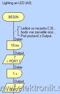

Mogoče ta primer?
Na začetku je Output, ki prižge in ugasne vse tri ledice na enkrat, brez makrojev.

Hvala za primer, zdaj razumem to.
Čeprav ne vem, zakaj si pri OUTPUT -> PORTC napisal 7... Ali je 0, ali je 1... (v priponki) pa dobro, take malenkosti bom že popravil.

Port si zamisli, kot 8 bitno število. Vsak bit, ki ima vrednost 1 je dejansko ustrezno desetiško število 2^n. Zato za prve tri "prižgane" bite pri Output vpišeš byte=7.
