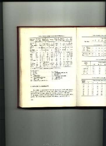

IZ priročnika
 Velikost datoteke:  299.8 KB
 Pogledana:  65 krat

andrejj je napisal/a:
IZ priročnika
Zelo zanimiv in "poučen" se mi zdi 1. stavek 9. poglavja ... Laughing
9. DODATKI ZA OBDELAVO
Pri obdelavi z odrezavanjem mora biti surovec večji kot bo izdelek.
To me spominja na tisto štromarsko: "... že trikrat sem odcviku drajt pa je še zmeri prekratek ..." Twisted Evil

PrispevekObjavljeno: Ned Jan 06, 2008 9:18 pm    Naslov sporočila:   Odgovori s citatom
Zdravo
Mišljen je dodatek, za končno obdelavo. Po razrezu je običajno še dokončna obdelava, recimo struženje, oziroma rezkanje. Torej je obdelovanec večji.

šlosar je napisal/a:
Zdravo
Po svoje imaš prav. Vendar jaz pod obdelovanec še vedno štejem kot surovec (še bolj točen izraz bi bil polizdelek) in eno ali drugo še vedno ni izdelek, ki bo na koncu manjši od vsega naštetega. Moje razmišljanje ... Smile
