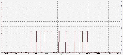

Če koga zanima, signal na MCLR pinu med programiranjem. Very Happy Very Happy

vitez93; ko programiraš tega zloglasnega 18F4550; fuse bite nastavi pri MCLR na disable! To je že nekdo razlagal na forumu. Prav tako dodaj en 10k upor na 1. pin tega iz 5V linije. LP

Ja, to sem vedno nastavil. MCLR disable, RE3 enable. Bom poskusil z 10k uporom.

Imam še eno vprašanje. Ko jaz sprogramiram čip v vezju na protoboardu, da potem program steče, moram izpulit Vpp žičko (ker je na njej 0V in resetira uC) od programatorja. Se da kako nastavit, da se po programiranju Vpp nastavi na 5V?

Dvigneš reset v MPLAB?

Dodal sem 10k Omega upor med MCLR od 18f4550 in Vdd. Pa sem nekajkrat programator vključil in izključil v računalnik, vmes pognal MPLAB in mi je 18f4550 kar hitro pobralo. Confused
Saj če se programator priključi, zažene mplab, potem ugasne mplab in potem izključi programator je skoraj vedno vredu. Bo potrebno paziti, pa bo. Very Happy
