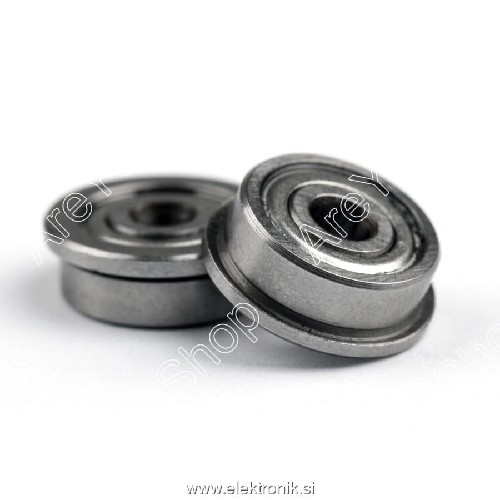

Kako je pritrjen zobnik? Je dovolj z dvema vijakoma ?
Aktiv.: 33.06
PrispevekObjavljeno: Čet Jan 05, 2017 6:28 pm    Naslov sporočila:   Odgovori s citatom
Dva vijaka M3 na zobniku, v hladilniku pa je ležaj in tista mala osovina Fi 5mm

PrispevekObjavljeno: Čet Jan 05, 2017 6:33 pm    Naslov sporočila:   Odgovori s citatom
Zato tisti rob na ležaju. Kakšna slika povrtanega hladila za ležišče ležaja ?

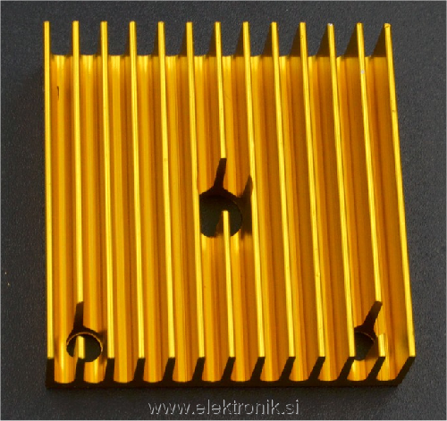

Hladilnik ima v originalu na sredini luknjo.
Za slikanje pa ne mislim vse skupaj razdirati. Že sestavljam še enega boljšega (beri: manjšega, lažjega).

Sicer mi še ni jasno, kako se sploh mk8 hladi. (pustimo se presenetiti)
Samo da ne bo treba, kakšnih karbonskih vlaken mešat ? Eh?
Aktiv.: 33.06
PrispevekObjavljeno: Čet Jan 05, 2017 7:00 pm    Naslov sporočila:   Odgovori s citatom
Saj je cel en sam aluminijast hladilnik. Pa še motor hladi.

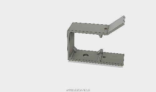

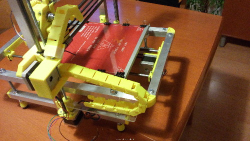

Prototip križišča kablov. Odcep na koračnik in naprej na iztiskač. Bomo videli...... Whistle

Lepo gradite tele igračke. Ampak, a ne bo tole vse skupaj ena precej glasna ropotuljica? Razen, če se bo premikalo 10mm/s. Tele verige za kable so ok za kak CNC, kjer rezkar preglasi vso ostalo mehaniko....za 3Dp se mi pa ne zdi najbolj primerno. Lahko pa se motim. Wink

Na to nisem niti pomislil. Ponavadi nastavim timer na telefonu in ko pozvoni grem iskat kos. (ne tiskam v bivalnem delu) No za z os bo veriga nešilšna za x pa bomo videli. Za verigo sem se odločil ,ker mi spirala na lesenjači nekam čudno štrli na vse strani.
Na njem pa je najbolj glasen ventilator.
