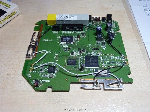

Sem doma našel Belkina F7D4302 (Belkin Play), s katerim sem imel precej težav doma (slab domet z vgrajenimi antenami). Mogoče bi se ga splačalo uporabit... Spodaj je slikca vezja.
Ne razumem čisto zakaj ima 4 antenske vode (2 iz glavnega procesorja BCM4718 ter 2 iz dodatnega čipa BCM43224). Čisto laično gledano - če zamenjam eno izmed vgrajenih anten z zunanjo usmerjeno, bi povezava načeloma še vedno morala delovati... Bi to šlo?

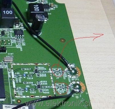

Našel sem en forum, kjer pravijo, da je levi spodnji del namenjen le 5 GHz spektru, ostali dve anteni (črna kabla) pa za 2.4 GHz. Na vezju je med mestom, kjer je prilotan kabel, in SoC-jem oznaka, ki zelo spominja na konektor. Je pa na tem mestu prilotan kondenzator. Sklepam, da bom na tisto mesto nato lahko prilotal 50 Ohm kabel do antene. Sem kaj zgrešil?

Če hočeš zunanjo anteno, odlotaj en obstoječi kabl za anteno in napelji na zunanjo. Pri tem routerju zna to početje še poslabšati domet, sam sta obe anteni potrebni za MIMO komunikacijo 802.11n standard. Če vse skupaj nastaviš na .11g potem bo router komuniciral preko antene z najboljšim signalom.
Na tvojem mestu bi probal speljat ven obe anteni in jih namontiral z različnima polarizacijama.

Na router sem pred časom že naložil DD-WRT, a so za tisto verzijo napisali, da podpira samo 2.4 GHz radijski del. Tako da načeloma 5 GHz del ne bi smel motiti. To z različnima polarizacijama pa bom sprobal.
Še vedno pa nisem prepričan, kam naj zalotam kabel... med oznako za konektor in kablom so trije kondenzatorji - so to za impendančno prilagoditev te kovinske antene in kabla? Kako ugotovim, če je ta 50 Ohm ali ne?

Antene so ponavadi 50Ohm, prav tako koaksialni pigtaili, raje jih pusti, lahko pa poeksperimentiraš in jih odstranjuješ, pa spremljaš signal.
