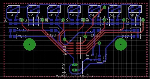

Še eno vezje-senzorika za sledeje črti.
 Velikost datoteke:  190.53 KB

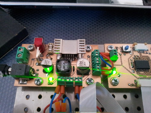

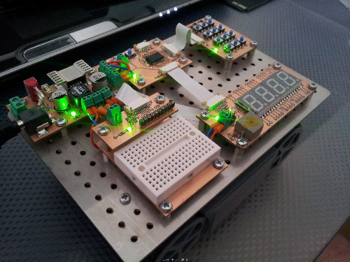

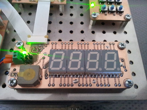

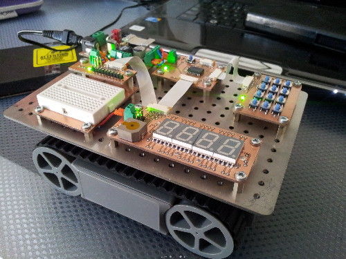

PrispevekObjavljeno: Tor Avg 26, 2014 5:30 pm    Naslov sporočila:   Odgovori s citatom
Delam na polno Very Happy

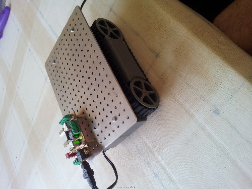

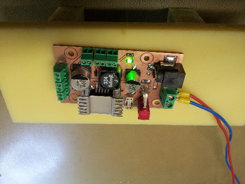

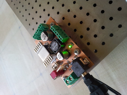

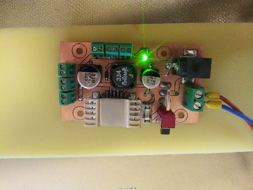

Prilagam par slik napajalnega modula. Te slike so za pokušino, manjka zaščitni lak, ki ga jutri dobim. Tisti, ki se spoznate boste videli brik za varovalko. Da, uničil sem diodo. Do konca tedna bom sestavil vse module, čez vikend pa bom napisal post od A do Ž.
Komentarji dobrodošli.
P.S.
Za vse komponente na vseh modulih sem naredil lastne knjižnice.
 Velikost datoteke:  2.59 MB
 Pogledana:  18 krat
 Velikost datoteke:  2.6 MB
 Pogledana:  17 krat
 Velikost datoteke:  2.54 MB
 Velikost datoteke:  2.92 MB

PrispevekObjavljeno: Tor Avg 26, 2014 9:48 pm    Naslov sporočila:   Odgovori s citatom
Estetika na višku ! Smile

PrispevekObjavljeno: Pet Avg 29, 2014 11:55 am    Naslov sporočila:   Odgovori s citatom
Tale je že za na lepotno tekmovanje Mr. Green Všečna zadeva, vse pohvale! Cool

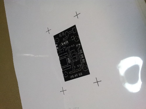

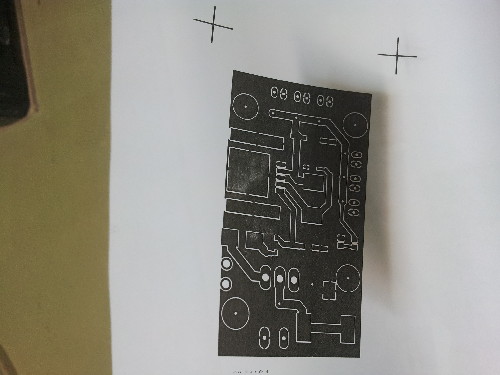

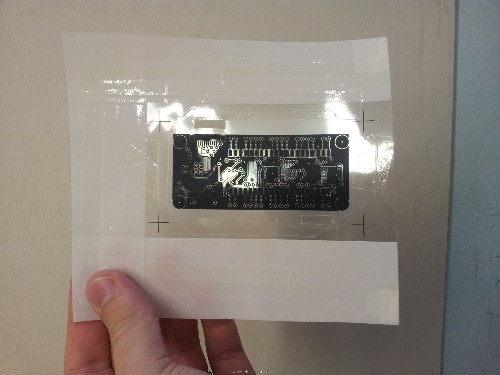

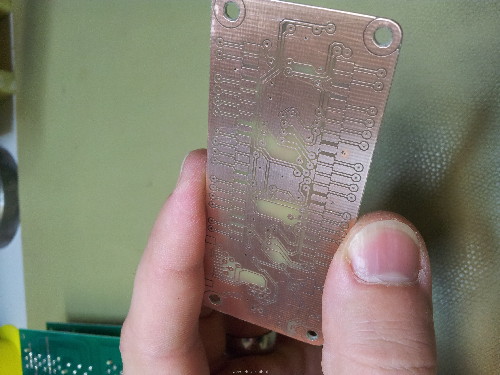

Hvala za pohvale. Pri vsaki sliki bom podal opis, kratek in smiselni.

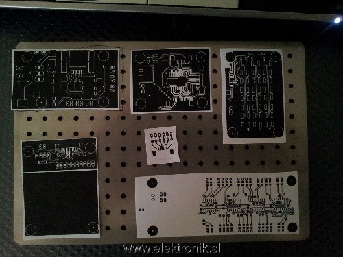

Vedno natisnem dve folije, zaradi boljše pokrivnosti. Vesno uporabljam folijo, ker pavs papir ni primeren za tanke povezave. Problemi nastanejo že pro 0.4 mm.
 Velikost datoteke:  2.18 MB
Križce na robovih uporabljam za združenje TOP in BOTTOM filma.
 Velikost datoteke:  1.97 MB

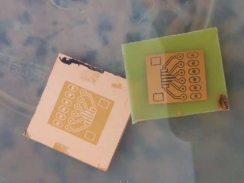

TOP in BOTTOM filma združena. Luknje ob straneh služijo da se TIV ne premika, ko obrnemo vezje, ki ga osvetlujemo. Uporabim lepilni trak.
 Velikost datoteke:  2.38 MB
Levi TIV je osvetljen, desni je zjedkan.
 Velikost datoteke:  1.56 MB

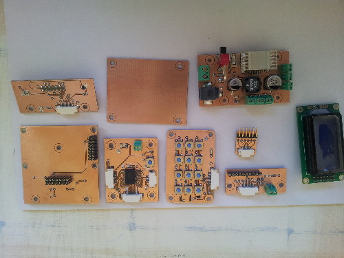

PrispevekObjavljeno: Sob Avg 30, 2014 7:43 pm    Naslov sporočila:   Odgovori s citatom
Drugi del...

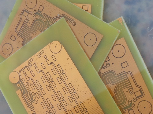

Vezju obrežem odvečni rob, povrtam luknje. Z acetonom odstranim lak in ga z vodnim brusnim papirjem (1500) zbrusim pod vodo. Operem z alkoholom nato je pripravljen za spajkanje.
 Velikost datoteke:  2.9 MB
Vezja zaspajkana, slike žal nimam, drugič.

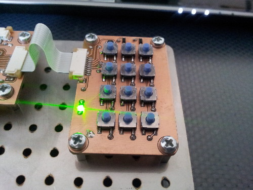

Vglavnem začnem pri malih SMD komponentah in na koncu THT komponente. Tukaj se vezja sušijo, ker sem jih polakiral z zaščitnim lakom.
 Velikost datoteke:  2.51 MB
 Velikost datoteke:  2.74 MB
 Velikost datoteke:  2.8 MB
 Velikost datoteke:  2.99 MB

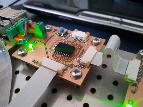

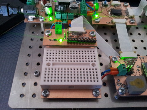

Tretji del...
 Velikost datoteke:  2.83 MB
 Velikost datoteke:  2.36 MB
 Velikost datoteke:  2.5 MB
Kabli so napačni in tudi votlice. So naročene....
