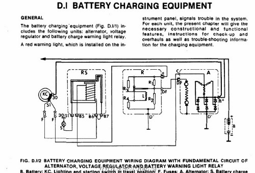

Sem na internetu med brskanjem našel naslednji zapis in skico:
https://citcarclubvic.org.au/wp-content/uploads/2018/05/2CV-Battery-Charging-And-Voltage-Regulation-Circuitry1.pdf
Je vezava prikazana malenkost drugače.

Regulator testiraš glede na opis v navedenem dokumento. Namesto izhoda/baterije priključiš nastavljiv napajalnik, namesto vzbujalnega navitja pa šibko žarnico.

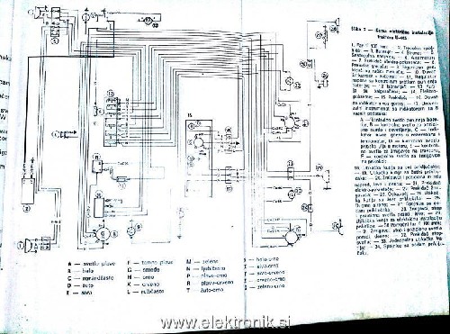

Potreboval bi električno shemo za univerzal 445.

Tole?
Imam tudi servisna navodila.

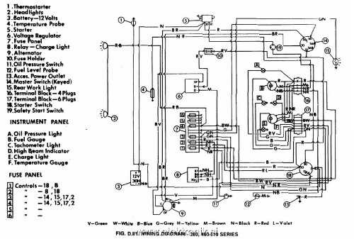

Za UTB 445DT je verjetno isto / podobno?
Se priporočam, tudi servisna navodila, bi prišla prav.
Na pripetem vidim regulator polnjenja - ravno tega moram natuhtat, ker je vprašljiv.
Hvala!

Povezava do mojega Google driva z servisnimi navodili za UTB.
Ne se ustrašit, ker je naveden drug proizvajalec (LONG), tako ime so nosili UTB-ji izvoženi v ZDA.
In ja bili so modri, recimo ZETOR-ji uvoženi v ZDA pa so bili zeleni in rebrandani kot John Deere.
