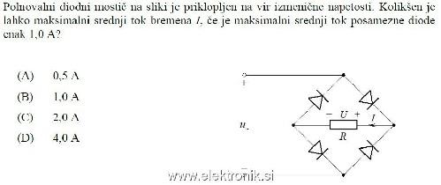

Mene pa zanima kako se pride do rešitve pri tej nalogi.
Pravilna rešitev naj bi bila C 2A.

Najprej ugotovi, kaj je srednji tok. To je časovna povprečna vrednost toka. Bolj matematično bi lahko definiral kot površino pod krivuljo izmeničnega toka. Bolj praktično pa srednji tok, če bi tekel ves čas, ustvari enako moč na bremenu, kot izmenični tok.
Skozi dve diodi teče tok le pol periode (pol časa), skozi drugi dve pa drugo polovico časa. Zato se tok skozi diode razporedi na daljši čas (dvojni). Imaš polnovalni mostič, kar pomeni, da skozi breme teče v obeh polperiodah in je torej 2x višji kot v eni polperiodi, kolikor prevaja ena ali druga veja diod.

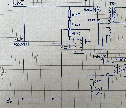

zanima me, če kdo ve kateri switching IC bi bil to v vezju.
Problem je, ker ga je dobesedno razneslo in ni nikjer bila vidna nobena oznaka.
V priponko sem pripel narisan del primarnega vezja.
Prejšni teden sem bil prepričan, da je IC TNY264, zdaj pa več nisem.
V datasheet-u je zaslediti, da se pin 1 - Bypass zaporedno s kondenzatorjem poveže na 0V.
V tem primeru je s serijo uporov vezan na +310V. Na njemu dobim 2V.
Moral bi vsaj 5.8V
Pini 2,3,7,8 so vsi povezani na source. Pin 5 je drain.
Iz transformatorja je tudi preko optocouplerja povezano na pin 4 (En/UV),
na katerem dobim 1V
Ta bypass pin mi pa v vezju ni najbolj jasen, zato mislim tudi, da nisem ugotovil pravi IC.
Ve kdo mogoče, kateri IC bi bil primeren?

Lahko bi bil TOP23x ali NCP101x.
