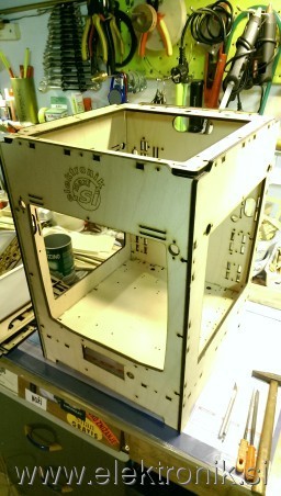

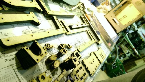

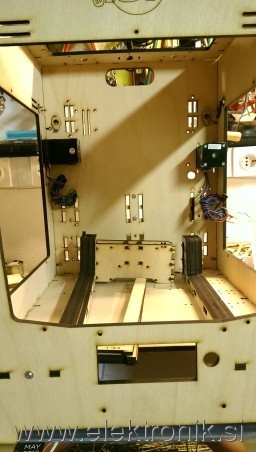

tudi jaz sem se odločil za izdelavo 3D tiskalnika po navodilih društva elektronikov. Kot prvo seveda vse pohvale, vsem ki so prisostvovali k temu, da se je vse skupaj pripravilo tudi za nas, ki smo se odločili za izdelavo naknadno.
Seveda pa bom naredil tudi jaz nekaj sprememb. Prva bo seveda v elektroniki. Odločil sem se za Arduino mega, ramps nadgradnjo ter displej. Potem naslednja pa bo v extrudorju. Nabavil sem komplet extrudor od proizvajalca Geteeek model MK8. Sedaj pa sem prišel do manjšega zastoja. Ali je kdo že montiral tak extrudor na glavo? Potrebujem namreč voziček za glavo. Ogledujem si
tega
