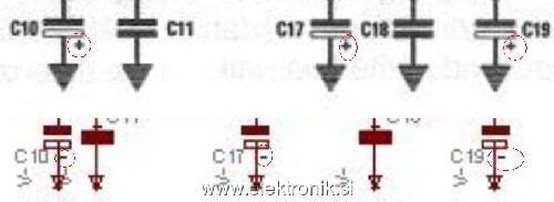

Bom ja. Samo še zmeri ne vem kako mi je lahko počlo ker, sem use naredil kot je u načrti. Tako,da polariteta je pravilna in prvelika napetost tudi ni. Saj si sami lahko pogledaste in boste vidli,da je pravilno.
Katerem načrtu?

Imaš še kak ta kontenzator "viška"? Probaj tista dva, ki ti ju je (enega ti je mislilo) razneslo obrnit za 180° kot si jih imel do zdaj zalotane in poizkusi. Pomoje bo delovalo.

Naj provam obrnit C10, C17 in C19 za 180 stopinj in potem naj bi delovalo?

dyspey1 je napisal/a:
Glede na sliko (in na vse do zdaj napisane poste oz. odgovore vseh), ki jo je pripel int47, DA!
Ne. Narobe so priključeni najmanj vsi kondenzatorji, ki imajo enak simbol, kot tisti na sliki.

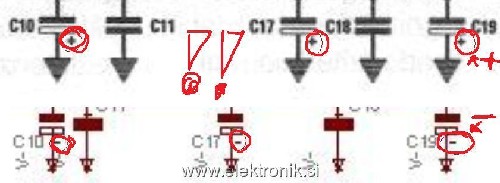

Ampak SHEMO SI NARISAL (PRERISAL) NAROBE!!!. Glej sliko, ki jo je pripel int47 in bodi pozoren na - in +, ne samo na barvo oziroma kako je narisano!
V priponki si poglej sliko! Sem ti na debelo obkrožil, kaj je narobe, če nisi videl na original sliki od int47.
EDIT: Bo ta slika dovolj trden dokaz tvoje zmote, ali ti naj besedno v krepki rdeči barvi (da boš videl) razložim vsak piksel slike posebej? Pa oprosti za nesramnost, ampak tako je!

Na sliki se vidi tako zaradi tega,ker je na daleč,če bi približal ptem bi kazalo tako kot zdaj,ko sem dodal to sliko.
