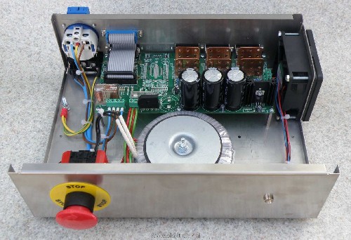

Vezja rišem v Pcad-u, G-kodo naredim s Percival-om Galaad, potem pa v Mach-3.
Za pogon rezkarja je uporabljen Kress-1050.
Krmilnik za koračne motorjev sem izdelal sam. Ima optično ločene vhode, vhode za končna stikala in vtičnico 230V z relejem za vklop Kress-a.
Uporabljen je čip L6208.

Bravo Tonko Applause
Za takšne denarce presenetljivo dobro.

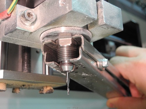

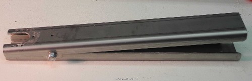

Klešče za snemanje glave / stremena za KRESS 1050FME

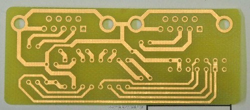

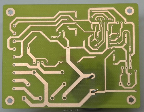

Dva PCB-ja

Tonko, ta tiskana vezja si zreskal?
In če si kakšen rezkar si uporabil?
