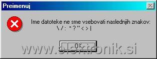

Znak ? je rezerviran znak - programi ga lahko razumejo kot ukaz (tako kot < > / \ : * |) in na tako napako Windows tudi opozori, če želiš datoteko poimenovati z njimi (pripeta slika). Če se ti znaki vseeno znajdejo v imenih datotek so težave neizbežne.
V tvojem primeru je bila verjetno na mestu, kjer je bil znak ? uporabljena katera od posebnih črk nemške abecede in je bil ta znak na tvojem računalniku narobe interpretiran.
Enako velja tudi v primeru če se uporablja naše YU znake. Na računalniku, ki ima prave kodne tabele, bo delovalo, na računalniku, ki je nima pa so mogoče težave.
Zato naj bi se za imena datotek uporabljali le znaki angleške abecede in številke ter znak - oz. _ , tudi presledek je lahko problematičen.

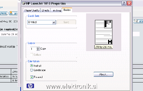

Mene pa zanima ali se da s tem programom obrnit stran za 180 stopinj in, če kako se to naredi.
Gre se, da bi rad sprintal eno tiskanino in jo uporabil za izdelavo tiv z laminatorjem.
Slika v tem pdf, ki ga imam pa je narejena za osvetljevanje torej po foto postopku.
Sem poskusil tudi natisnit z pdf creatorjem pa mi ne uspe, da bi se obrnila.
Tudi v tiskalniku HP1018 ne vidim ali pa ne znam najti funkcije za obračanje, se lahko obrnr samo na "glavo".
Sem poskusil tudi PrintScren in in Alt+V in potem v slikarju obrnil samo ni to to ker tam ni potem ve; tiskanina 100% kakor mora biti in tudi precej razmazana je ko natisnem. Brick wall

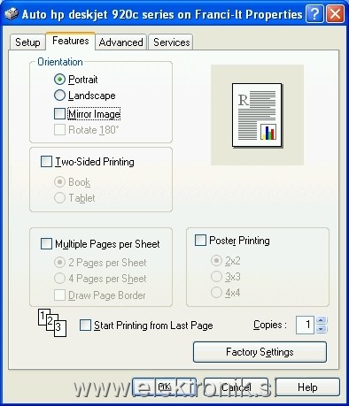

V nastavitvah imaš nekje "Mirror image" ...
Lp, Frenki

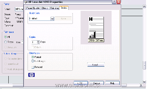

Jaz v mojem HP najdem samo to funkcijo za rotacijo, ki pa če poskusim natisnit samo na "glavo" obrne stran tiska pa isto kot original torej je tudi tekst prav obrnjen moral pa bi biti narobe. Brick wall Boo hoo!
Obrnjena pa je druga slika.

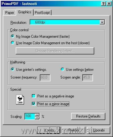

Brezplačni Primo pdf (virtualni tiskalnik za ustvarjanje pdf datotek, enako kot Pdf Creator), zna natisniti zrcaljeno pdf datoteko.
Ne jamčim, da se bo ohranila velikost (načeloma bi se morala), lahko pa poskusiš.

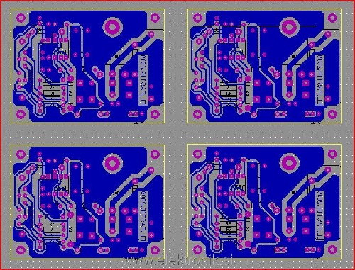

Ker mi nikakor ne uspe ali pa jaz ne znam, bi prosil nekoga, da mi zrcali to ploščico za el. pastir, ki jo dajem v priponko in jo potem vrne kot priponko. Hvala. Brick wall Boo hoo!
Lp Srečko
PS pa naj jo poveča na 100% ker ko sem poskusil predogled mi ni odprlo v 100%

srečko pošlji mi svoj mail pa ti dam prerisano ploščico s nekoliko oddebeljenimi vezicami in odstranjenimi ''rezkarskimi otočki ''
Če te ne moti je narisana v CIRCAD98 ki ga uporabljam za simpl vezja in prerisovanja - če ga nimaš ti pošljem tudi program cca 6Mb - deluje na vseh WIN OS (trenutno na visti ult 64bit)
Ima pa še to dobro lastnost da dela zelo lepe printe
lps
