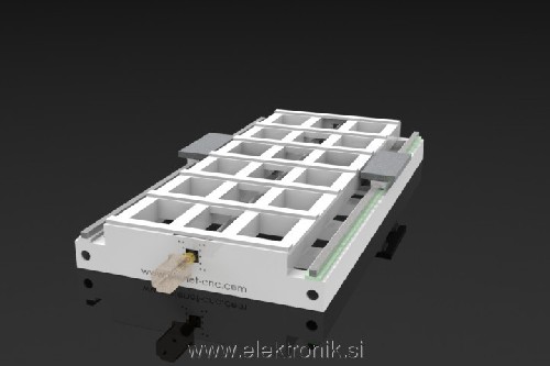

MDF ali MDS?
No jaz vsekakor nebi rad imel lesene plošče še pod tole alu ploščo, ker režem
večino aluminij in vedno mažem zraven, pol se pa mi MDF napije in dviguje.
Bom verjetno vzel kar od LIPRO, ker kot sem ugotovil jo bom najlažje pritrdil.
Hvala za tvoj odgovor.
LP, Dejan

Tiste votle plošče pustite pri miru ker niso namenjene za mize strojev čeprav so lepe. Miza mora biti masivna. Primerne mize so v tem katelogu : http://www.flexmatic.si/images/stories/automation2004_ENGLISH.pdf
Najmanj kar je uporabno je tole:

Kakšne dimenzije je plata s slike? Višina in širina. Cena na meter? Teža?
Sem že našel vse podatke, za ceno pa jutri pokličem. Te plate je ene 5kg več kot tiste od LIPRO.

Tako, sem dobil predračune od treh firm. Spodaj malo za primerjavo, nabavil bom
pa od LIPRO.
Flexmatic :
5kom 250x600x20 = 690€
Teža - 30,06kg
LIPRO:
7kom 180x595x22.5 = 204€
Teža - 24,80kg
Minitec:
2kom 270x1170x19
1kom 90x1170x19
Skupaj= 150€
Teža - 14,42kg

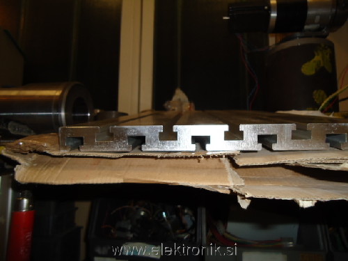

Tukaj še ena slika lipro profilov katero sem našel na tem forumu

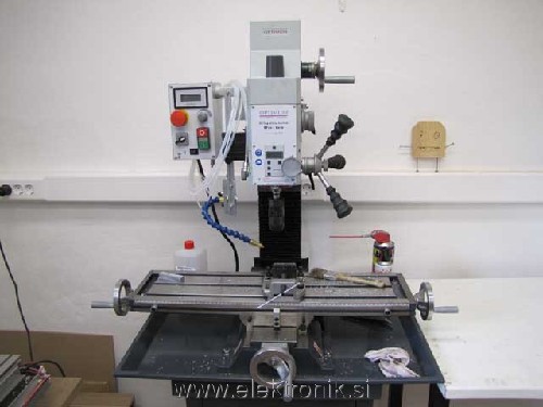

Drugi izdelek mi zgleda zanimivo, je mogoče videt kakšno sliko kako bo zadeva izgledala.
Jaz bi tudi rad naredil še en CNC, še vedno pa izbiram med železom in aluminijem.
