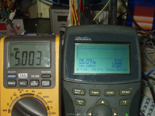

Vprašal pa bi kako je s tipko AUTO, ko hočem izmeriti 9V baterijo ali katerokoli DC napetost in ko pritisnem tipko Auto mi vedno izpiše manjšo napetost kot je dejanska.
Ko pa merim AC pa izpiše pravilno napetost.
Kaj je vzrok, ali so morda kje kake nastavitve ?

Ja osciloskop je na mizi, če prav ga ne vem koliko ne uporabljam. Sedaj sem ga priključil, da se malo napolnijo bateriji. Naredil sem test. Kot referenca uporabljen 5V stabilizator. Paralelna meritev z multimetrom je približno enaka.
