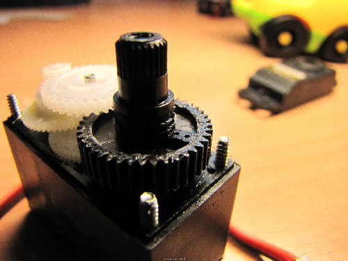

rok je napisal/a:
Lahhko pa servomotorju odstraniš elektronik in dobiš
motor z reduktorjem v ohišju. Whistle
Dela je pa za 5 minut...
Kaj bi pa potem še potreboval?

Če potrebuješ samo vrtenje, rabiš samo še napajanje (4,5-6V)

Niso vsi modelarski servomotorji primerni za take predelave.
Nekateri imajo mehansko blokado, da se izhodna os ne more zavrteti za 360 stopinj,
pri nekaterih pa glavni zobnik sploh ni ozobljen po vsem obodu

Predelava obsega odstranitev elektronike in trna. Trn ki onemogoča vrtenje se preprosto odščipne. Preden se lotiš kakršnekoli predelave pa seveda preveriš če imaš ustrezen servomotorček.

http://www.kronosrobotics.com/an116/GAN116.shtml
Vrtanje glavne osi ni potrebno, lahko le odstraniš potenciometer in namesto njega daš dva enaka upora, da servo ves čas misli, da je v srednji poziciji.

Upora prilotaš na ista mesta kot prej potenciometer.
Poglej upornost pot. in deli z 2 pa boš dobil potrebno upornost za posemezen upor.
Jaz ti priporočam upore SMD predvsem zaradi velikosti, ker ti po moje ne bo uspelo v ohišje "stisniti" 1/4 W uporov. Verjemi, sem poizkušal. Very Happy
Kot že prej rečeno pa enostavno odščipneš zadrževalni trn.
Predlagam pa še 1 lažjo rešitev. Potenciometer nastaviš na sredinsko vrednost in mu odščipneš le vrh. Sicer je potenciometer težko spraviti tiočno v sredinsko pozicijo. Lahko pa poskusiš. Pa še ena slika da vidiš kako približno to zgleda.
