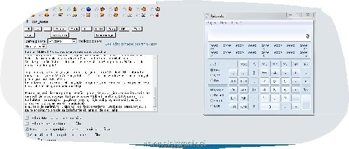

Kalkulator ima sedaj štiri poglede, med njimi je tudi programerski (klasični, znanstveni, programerski in statistični).
Prav tako je zanimiv t.i Snipping Tool (Poslovenjeno: Orodje za izrezovanje), ki pa je enostavno orodje za zajemanje ekrana ali dela ekrana.
Zajeta slika s t.i. Snipping Tool. Desno je zajet tudi programerski kalkulator.
