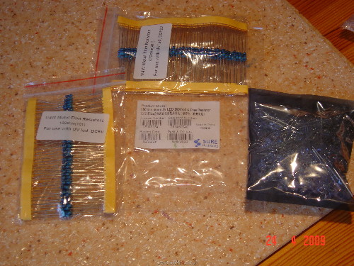

te diode sem nabavil še na pomlad, ker sem našel na netu osvetljevalnik na te diode. Potem nabavil dva paketa po 100 ledic 5mm in preden sem šel risat PCB za osvetljevalec, lotil sem se enega testa.
Poskusil sem zbrisati UV eprom z UV ledico.
Prvi poskus 5 minut ledica direkt nad okno UV eproma - rezultat: ni pobrisalo niti enega bita.
Drugi poskus: 30 minut - rezultat isti.
Ali so diode brez UV-svetlobe ?
Ali z premalo UV svetlobe?
Osvetljevalec (za TIV ) in brisalec UVepromov imam ampak je v veliki "nerodni" škatli pa sem hotel narediti nekaj "lepega" majhnega in me je malo minilo.
Pa dvomim da takšna točkasta svetloba enakomerno lahko osvetli - kljub temu da sem planiral na vsak cm kvadratni dati po eno diodo ; se pravi 160 za evroformat.
Mogoče komu prihranim čas in denar.
Upore nisem naročal oni so bili v paketu zravem diod "gratis" HI !
Na sliki je eden paket, drugega še nisem niti raspakiral.
"če kupite avto dobite vse štiri zimske gume "gratis " - ja malo "morgen"
L.P. Josip
