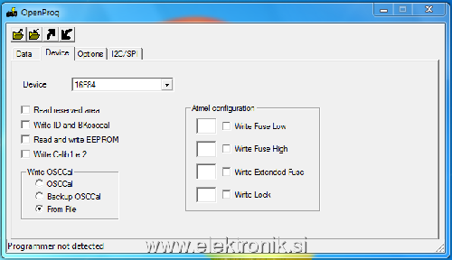

Sem ugodovil da sem imel že prej pravilno priklopljeno na protobordu vendar nisem bil v to prepričan(prepričan sem bil da je narobe), saj mi open prog ko hočem zapeči na čip napiše, error writing adress...
Kaj bi bilo lahko narobe? Kako naj nastavim nastavitve v open prog?
Program za pic16f84 pa sem snel z interneta. MPLAB mi prevede v HEX prez napak.
Lp Dejan

Si prepričan, da imaš PIC18F84 in ne PIC18F84A (preveri program, kot tudi sam čip) ?
V nastavitvah seveda izberi čip, ki ga programiraš, odznači vse, pod zavihkom device, razen če zapisuješ na eeprom. Ostalo pusti, tako kot je. Poskusi najprej čip prebrati in povej, če ti v output napiše, da je prepoznal napravo in id le te.
PS.: Meni piše spodaj, programmer not detected, ker ga nimam priklopljenega.

Se opravičujem moja napaka imam pic16g84A. Moja površnost saj sploh nisem prebral kaj sem kupil.
Zgoraj je slika kaj mi napiše ko preberem čip. Zelo me tudi moti obvestilo da je USB napetot premajhna, čeprav je napetost 5.1V.
