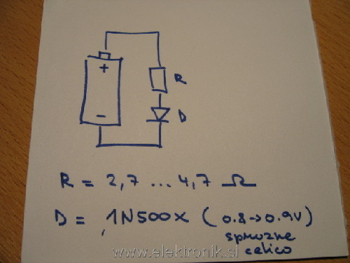

Ne, kekci nimajo možnosti izenačevanja, ampak izključno praznjenja posameznih celic na določeno vrednost (glej shemo vezave). Praznilo se je do konca vsako posebej in ne v kompletu zato, ker so bile v paketu celice vedno vsaj malo različne (sploh, če je bilo v paketu 10 in več celic) in se je potem najslabša vedno prva spraznila, kar ji je obrnilo polariteto - in je z vsakim praznjenjem postala še slabša.
Celice se je polnilo tik pred uporabo zato, da so imele čim nižjo notranjo upornost. Delno je k temu pripomoglo dejstvo, da so bile tople, delno da so bile pravkar napolnjene (če si jih polnil prejšnji dan in pred startom samo pogrel je bila razlika 20% in več) in delno to, da so bile hranjene prazne.
V bistvu je bil pri NiXX kemiji že nekaj dni pred tekmo pravi obred, kaj in kako je potrebno prazniti/polniti, da bodo dale celice kar največ od sebe. Pri LiXX kemiji je to zmanjšano na minimum.
Hranilo se jih je obvezno prazne, drugače jim je s časom zelo hitro naraščala notranja upornost (in padala kapaciteta). Kdor je tekmoval z njimi ve o čem govorim.
Vezava kekca

"Ne, kekci nimajo možnosti izenačevanja, ampak izključno praznjenja posameznih celic na določeno vrednost (glej shemo vezave). Praznilo se je do konca vsako posebej in ne v kompletu zato, ker so bile v paketu celice vedno vsaj malo različne (sploh, če je bilo v paketu 10 in več celic) in se je potem najslabša vedno prva spraznila, kar ji je obrnilo polariteto - in je z vsakim praznjenjem postala še slabša."
Ni res! Kekci se uporabljajo za izenačevanje napetosti celic. Ni se praznilo celic do konca (to je 0,0 V), ampak na kolensko napetost diode. Danes se pri litiju to dela drugače (med samim polnjenjem, v koncu CV faze) ker je tudi princip polnjenja litijevih celic povsem drugačen (podoben svincu in hudo različen od nicd/nimh!).
