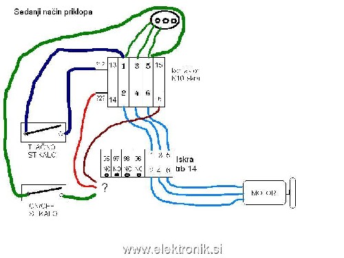

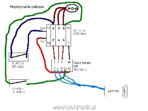

PrispevekObjavljeno: Ned Apr 04, 2010 7:40 pm    Naslov sporočila:   Odgovori s citatom
Upam da se da razumeti iz slike, nisem ravno elektronik da bi znal narisati lepšo sliko. Ozemljitve ni narisane ker predvidevam da nima pomena.
Priključka na kontaktorju ki sta označena z ?1? in ?2? nista označena in peljeta na nekaj kar mi po izgledu deluje kot el. magnet za vklop kontaktorja, nisem pa prepričan.
On/Off stikalo je stikalo za izklop v sili in služi obenem tudi za vklop. Pogoj da se kompresor vklopi je pa še tlačno stikalo ki nad določenim pritiskom zraka izklopi kompresor.

PrispevekObjavljeno: Ned Apr 04, 2010 9:11 pm    Naslov sporočila:   Odgovori s citatom
Rdečo in zeleno na risbi vežeš na 95-96. Rjavo na risbi lahko odstraniš.
Preveri tudi, če je tuljava kontaktorja namenjena za 400V, drugače boš namesto dveh faz za krmiljenje moral uporabit fazo in nulo...
