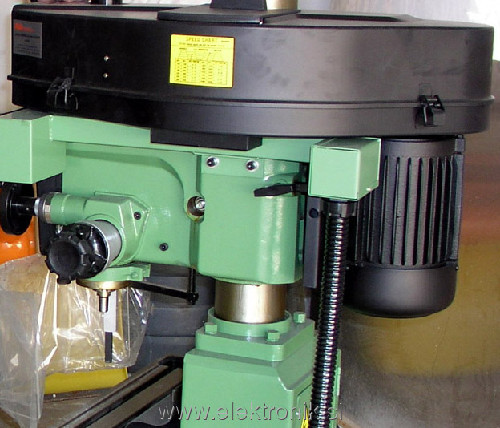

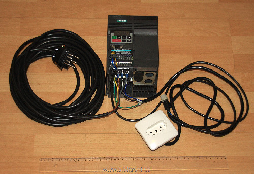

Tu spodaj lahko vidiš enega od mojih. Je Simensov, vektorski tip, 3kW, nanj je priključen 1.5 kW motor rezkalnega stroja.
3kW vektorski frekvenčni regulator
 Velikost datoteke:  409.2 KB
Pogonski motor rezkalnega stroja
 Velikost datoteke:  106.16 KB
