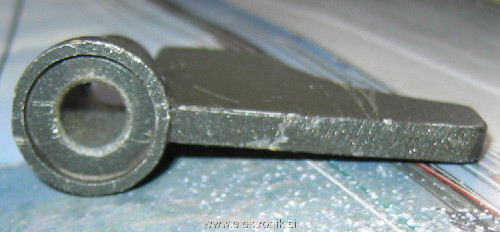

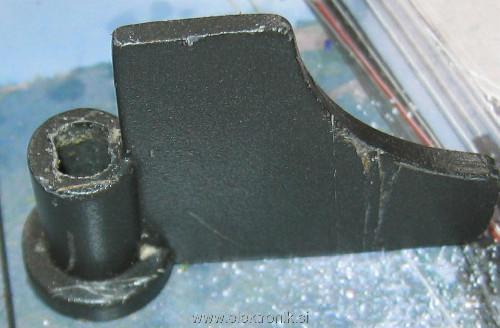

Imam malo drugačno vprašanje glede kruhomata.
Prišel sem do rabljenega kruhomata EWA XBM1089 (baje ga je prodajal Mercator). Aparat sicer dela (prvi poskus peke je okusno uspel), vendar so problem iztrošene metlice za testo. Ena od metlic se je že prosto vrtela na osi, druga pa ima veliko zračnost. Problem sem začasno rešil z vijaki, vendar na dolgi rok to ni to (vročina, aluminij, vrtenje levo-desno in vijaki ne gre skupaj. Moram nabaviti nove metlice, da bo stroj uporaben.
Zanima me ali imajo različni aparati različne metlice ali je ta del večinoma po istem kopitu?
Namreč ne vem kdo je servis za ta aparat, oz, če so rezervni deli zanj sploh še dobavljivi.
Še sliki metlice:

PrispevekObjavljeno: Sob Mar 31, 2012 5:52 pm    Naslov sporočila:   Odgovori s citatom
Tale izgleda popolnoma enaka kot za Clatronic aparate. Za Clatronic vem da je bil v Kranju servis. Edison ali nekaj takega.

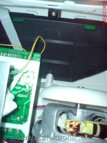

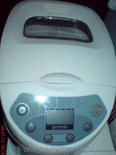

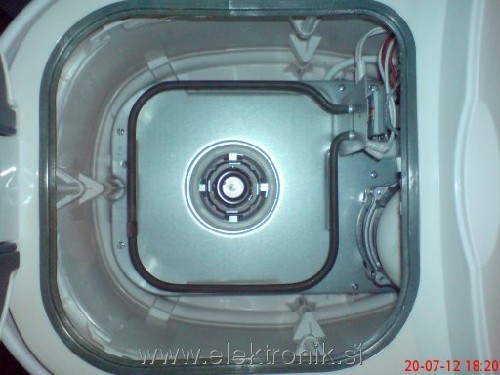

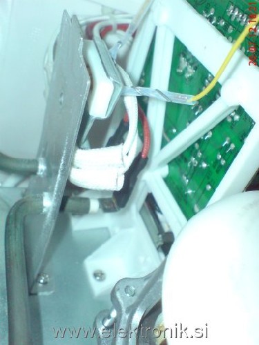

PrispevekObjavljeno: Sob Jul 21, 2012 1:13 pm    Naslov sporočila:   Odgovori s citatom
(julij '12)
a kdo ve, kje se nastavlja temperatura pečenja pri Gorenjevem kruhomatu na sliki ?
Bil je že na servisu, da so nastavili na več, ker je premalo pekel, a opažam, da je to za nekatere moke še vedno premalo. Da ga pa ne bi za vsako moko posebej vozil na servis, me zanima, kje se to nastavi.
Sem bil zraven, ko je serviser to nastavljal, a sem bil premalo pozoren, kaj točno je delal; vem, da se odvijači pločevinasto notranje ohišje, a ne najdem nekega gumba za nastavitev, bolj razdiral ga pa brez nekih konkretnih navodil ne bi.

PrispevekObjavljeno: Pon Okt 30, 2017 1:20 pm    Naslov sporočila:   Odgovori s citatom
Na sliki pre_002.jpg se vidi da je termostat odmaknjen od pločevine. Verjetno ga je treba še bolj odmakniti.
