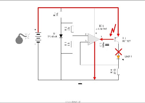

Če že noben noče bom pa jaz probal. Problem je v krmiljenju T1. Ko padec napetosti na na R4 ni več dovolj velik, da bi IC zaprl T1, se ustvari direktni spoj EB preko ICja na maso. Verjetno je imel že konstruktor težave z oscilacijami, zato je vgradil C1. Rešitev bi bila v vgradnji upora med bazo in ICjem. Še bolje pa v čisto drugačni vezavi. Think

Tudi vrednosti uporov za referenčno napetost, bi bila lahko večja, saj je poraba vhoda komparatorja manjša od 1 uA. Pri napetosti 3 V, teče skozi upor R1 in diodo D1 0.25mA, kar je 10 % vrednosti toka, ki teče skozi lediko.

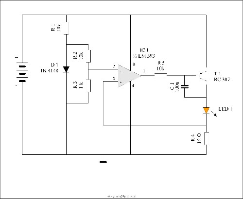

blay44 je napisal/a:
Bog ne daj da bi crknila ledika, to bi bila šele katastrofa! Vseeno vezje nikoli ni oddalo dimnih signalov. Question Very Happy
Res se bi dalo povečati vrednosti R2 in R3, bom poskusil. Morda se bi dalo pametno izkoristiti tudi drugo polovico IC1.
Še nazorni grafični prikaz problema in rešitve.

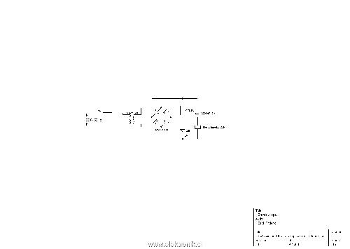

Ker pa se je tuljavica števca (grajena za 24 V DC) grela, sem njen usmernik sestavil nekoliko drugače in pridobil še imunost na kratkotrajne izpade napetosti:
