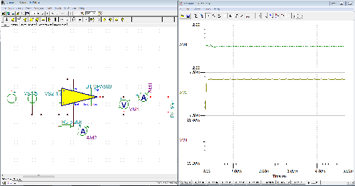

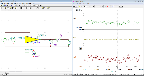

Preden si mi odgovoril, sem poiskusil Analysis -> Transient...
Tok na izhodu ustreza nastavljenemu (5256ohm -> 2.2A), če povečam upor na recimo 2ohm, ustreza tudi napetost (1.8V).

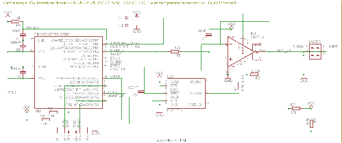

In še končna odločitev:
Specifikacije diode naj bi bile 1.8V-1.9V in 2.0-2.2A.
Datasheet od OPA569 pravi:
- Maximum Continuous Current Output (dc): 2.4A [See Safe Operating Area (SOA) plots.]
- Output Current Limit: ±0.2 to ±2.2 A
Sploh se ne bom mučil s paralelno vezavo, ampak bom vzel kar enega ter Dorijanovo shemo za vzgled. Na začetku datasheeta namreč piše le 2A in sem se bal, da laserska dioda ne bo toliko izkoriščena, kot bi lahko bila.
Hvala za pomoč

Aly, se pridružim tvojemu odgovoru, kar se tiče ESD...
Priporočam, da diodo kratkostičiš (napajanje) med samo montažo... Če nimaš ESD opreme (kar vem da je nimaš Smile ) si vsaj pri delu z diodo okoli roke daj "zapestnico" ki jo narediš iz pletenice, katero povežeš na ozemljitev v vtičnici...POZOR!!! Na ozemljitev!!!
Tako boš vsaj malo dosegel to, da diode ne boš skuril že ob dotiku....
S tokovnim virom je pa tako.... Lepo, če boš lahko reguliral tok skozi diodo. Priporočam pa da narediš nekakšen "crowbar" če slučajno pride do sunka, da ti vrže tvoj tokovni vir v napako... tako se boš še dodatno zavaroval pred uničenjem same diode...
