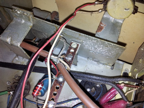

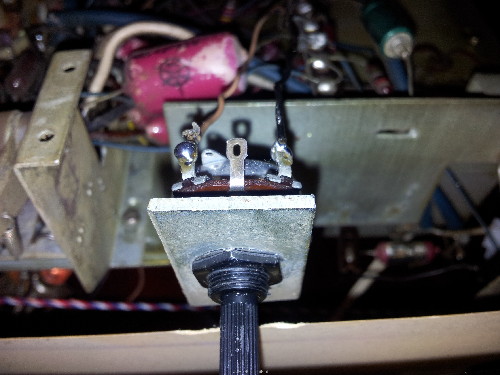

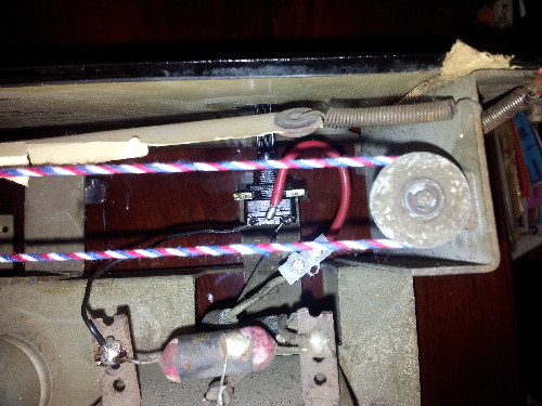

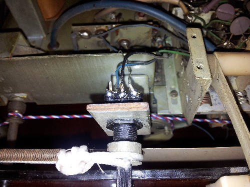

Evo danes je radio en čas uspešno igral a vendar ni imel pravih basov(nizkih tonov) ne glede na nastavitev potenciometra. Igral je tudi zelo zelo naglas kljub temu da ni bill na najvišjo jakost. Nato pa je kar na enkrat začel igrati potihoma kljub temu da sem dal na najbolj glasno. Se komu sanja kaj bi to lahko bilo? Prilagam še slike potenciometrov saj me zanima če jih morda nisem vezal prav. Radio pa najprej ni deloval zato ker se je odlotal eden kondenzator, in tega prej sploh nisem opazo ! Zdaj po 10 minutah igranja sem še opazil to, da je radijo kar na enkrat postal glasen tako kot mora biti nato pa je nehal igrati. Ko sem ga izklopil in ponovno vklopil je takoj igral glasno potem pa zopet nič. Kaj bi to lahko bilo? Jaz sumim magično oko, ker ne deluje tako kot bi moralo, a kolikor se jaz spoznam je magično oko samo zato da prikazuje moč signala in izboljšuje kakovost šibkega signala. Niti ne vem če jo imam prav priklopljeno kot lahko vidite na sliki.

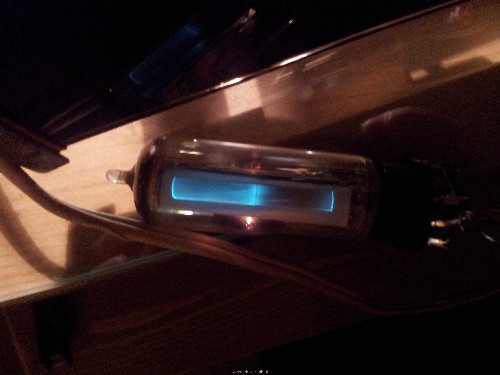

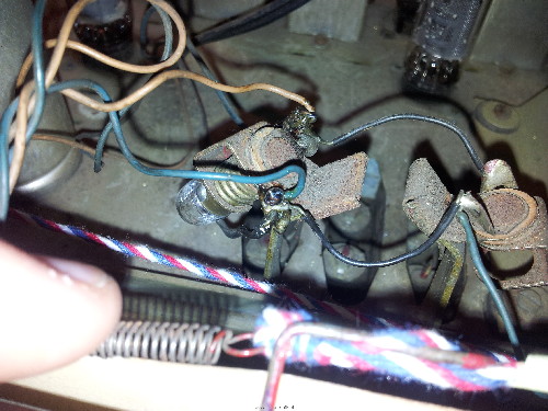

Magično oko ne deluje kot bi moralo
 Velikost datoteke:  2.04 MB
Mogoče nista prav priklopljeni rjava in modra žica, ki gresta na oko ?

PrispevekObjavljeno: Pon Feb 20, 2012 11:10 pm    Naslov sporočila:   Odgovori s citatom
Ne spoznam se na stare radije, vendar bi rekel, da položaj drugega potenciometra nima vpliva, glede na to kako je vezan.
Če nimaš še tretjega kabla ne vezje. Bi moral eno izmed stranskih nožic povezati s srednjo. Katero moraš poskusiti, tako da premostičiš in vidiš, če je odziv glede na smer vrtenja pravi.

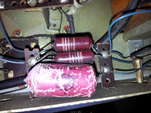

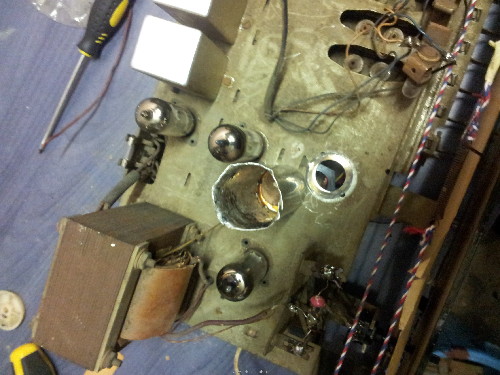

po dolgem času se spet javljam. Danes sem imel čas ter sem se ponovno lotil mojega triglava. In sicer sem pravilno zvezal potenciometre(to si upam trditi ker sem gledal enega drugega, ki deluje in se ga dobil na novo). Ugotovil sem pa novo težavo: zvočniki takoj ko se radio ogreje pričnejo nenormalno brneti. Glasba, ki igra v ozadju se normalno sliši a zvok brnenja jo zaduši. Ugotovil sem še, da se dva upora ali kar pač sta se v roku ene minute nenormalno zagrejeta(sta vroča). V sliki, ki je pripeta sta ta dva slikana. Mislite, da je to krivo za brnenje iz zvočnikov? Zelo si želim usposobiti ta radio zato vas sprašujem če imate kakšno idejo kaj bi to lahko bilo. Pa če morda veste kolikšna je vrednost teh dveh upornikov? Imam pa še eno estetsko vprašanje. Ohišje je v zelo slabem stanju zato bi ga rad prebarval na črno (ne vem še ali na mat ali svetlikajoče). Mislite, da je bolje pustiti tako zelo slabo ohranjeno ohišje ali ga je bolje prebarvati? Veselim se vaših odgovorom ter se že v naprej zahvaljujem za njih Rolling Eyes
Upora, ki se pregrevata.
 Velikost datoteke:  3.46 MB
 Pogledana:  10 krat
Azrael
Prispevkov: 4432
Aktiv.: 22.22
Kraj: Gorje
PrispevekObjavljeno: Ned Apr 22, 2012 6:01 pm    Naslov sporočila:   Odgovori s citatom
Ta dva upora (R57 in R38) sta normalno zelo vroča - tam do enih 100°C je še vse zelo hladno za ta dva.
Zamenjaj pa kondenzator zraven, ki je bil že nov slabe kavalitete, gretje pa mu nikoli ni dobro delo.
Brum pa ne vem odkod imaš, ali si pozabil priklopiti kakšno maso tam okoli potenciometrov ali pa slab katodni kondenzator EL84 (C 32) ali usmerniški kondenzator (C 31 in C 34).
Odklopi radio iz elektrike, ko igra in poslušaj kaj je z brumom, če ne izgine je prva možnost.

PrispevekObjavljeno: Tor Apr 24, 2012 3:47 pm    Naslov sporočila:   Odgovori s citatom
Poglej še vse ostale kondenzatorje, ti rdeče barve so navadno slabi, če boš radio obnavljal da ga poslušaš bi jaz menjal vse kondenzatorje

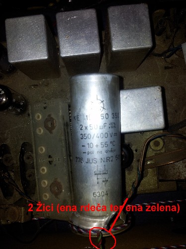

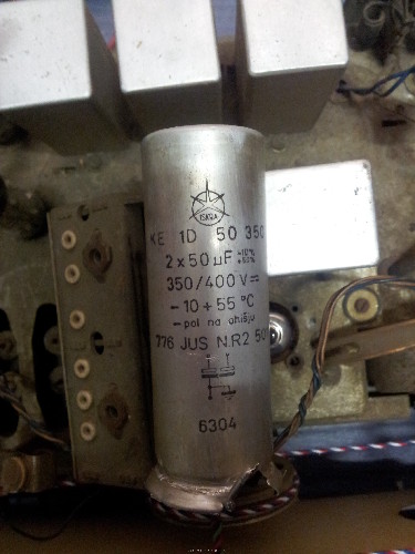

Danes sem spet imel malo časa ter sem poslikal ter vzel ven en kondenzator. Kot je razvidno na sliki, ki je pripeta na njem piše 2x50μF ter napetost 350/400V. Torej koliko se spoznam jas na te stvari moram kupiti 2 kondenzatorja 50μF ter ju zamenjati s tistim, ki sem ga vzel ven. Problem pa je, da ne vem kako naj ta dva kondenzatorja priklopim, saj piše na kondenzatorju, da je - pol na ohišju. Jaz predvidevam, da moram nova priklopiti tako, da vežem + žice na na vsak kondenzator posebej(ker sta dve) minus pa vežem skupaj na ohišje. Zanima me pa še kaj pomenijo oznake R57, R38, C31 ter C34 saj teh oznak nisem zasledil na tem kondenzatorju. Ponovno se vam zahvaljujem za odgovor ter za nasvete in potrpljenje, saj kot ste verjetno opazili nisem ravno vešč kar se teh stvari tiče d'oh! Brick wall

Kondenzator, ki sem ga izpraznil(v njega imam namen vstaviti nova dva).

PrispevekObjavljeno: Tor Apr 24, 2012 5:03 pm    Naslov sporočila:   Odgovori s citatom
oscvg14 je napisal/a:
Kje si videl te oznake?
R57 pomeni: upor številka 57
R38 pomeni: upor številka 38
C31 pomeni: kondenzator številka 31
C34 pomeni: kondenzator številka 34
Tega ne boš našel na elementih!
To si verjetno našel v shemi, kjer so po vrsti označeni (oštevilčeni) elementi. Poleg (ali pa v kosovnici) so vrednosti vseh teh elementov.
Mimogrede, srce me boli, ko vidim kako "mesariš" ta radio. Oprosti na izrazu, ampak ta je prvi, ki mi je prišel na misel. Whistle

PrispevekObjavljeno: Tor Apr 24, 2012 5:48 pm    Naslov sporočila:   Odgovori s citatom
Te oznake lahko dobiš na shemi, ki jo je Azrael objavil tukaj (Soča.gif). "Moja" shema Soče je sicer bolj podobna tvojemu Triglavu, a teh oznak žal nima.
Branez je napisal/a:
Bolje bi bilo če bi elektrolit odprl in izpraznil s spodnje strani, kjer je pritrjen z velikim vijakom. Po zamenjavi notranjosti bi ga potem brez večje škode nazaj zaprl tako da se na koncu ne bi nič poznalo. Postopek je omenjen na isti, zgoraj omenjeni povezavi. Sam tega še nisem počel. Samo sem na starem kondenzarorju odklopil + pol in ga pustil pri miru. Nove sem nekam skril pod šasijo, toliko da radio deluje v redu.
Upora ki se grejeta in sosednji kondenzator iz prejšnjega posta so R37 in R 38 ter C26 (glej zgoraj omenjeno shemo!). Kondenzator lahko zamenjaš s tem (preverjeno!).
P.S.: JELKO me je prehitel med tem ko sem sestavljal ta post. Sad

Elektrolit sem odprl z spodnje strani, samo je bilo toliko bitumna notri, da ni šlo drugače kot da bi ga malenkost poškodoval odspodaj. Da vas pa potolažim glede mesarjenja imam doma še en enak radio, vendar je novejšega tipa ampak kompletno obnovljen. Tudi ta je bil tako "razmesarjen", ampak na koncu pa zgleda kot originalen iz tovarne Iskra. Stanje na slikah pa res zgleda katastrofalno a verjemite mi da ni. Mi je pa rekel sosed, da gre prihodnji teden v Ljubljano ter mi lahko prinese kondenzatorje. Kaj takšna kot sta pa ta 2 pa ne bi veljala?
http://www.ic-elect.si/b2c/47-uf/elco-47uf-400v-16x31-r7-5mm-105c.html
http://www.ic-elect.si/b2c/47-uf/elco-47uf-350v-16x25-r7-5mm.html

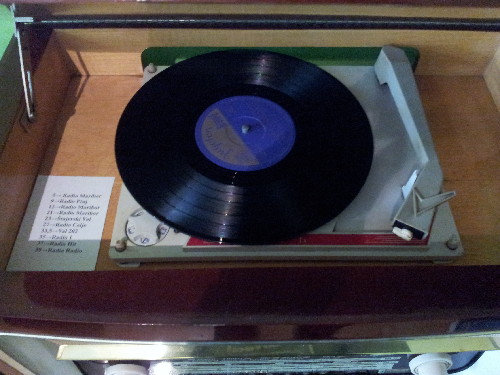

Imam pa doma še 3 radio, ki sem ga pobral pred kratkim na smetišču. Ko sem zagledal ta radio se mi je dobesedno prikazala Marija Dancing Najprej sem si mislil da vprašanje v kakšnem stanju je saj je bil prejšnji teden dež. Radio je začuda zelo dobro ohranjen. Najprej sem si mislil, da ga bom imel samo za okras nato pa sem ugotovil, da ima še delujoč gramofon ter vse dele(elektronke, kondenzatorje). Kondenzator tisti ta veliki je edino napihnjen ter na njem je nekakšna bela snov. Je pa isti kot v mojem ta drugem. Manjka samo en del, za katerega pa ne vem kakšno funkcijo ima, zato bi vas prosil če mi lahko poveste če je še to možno kje kupiti. Del je slikan na mojem ta drugem radiu, vendar sem 100% prepričan, da je ta del bil na tem mestu.
Del, kateri je v drugem radiu, v ta tretjem pa manjka.

Radio, ki je že obnovljen
 Velikost datoteke:  2.91 MB
 Pogledana:  21 krat
Gramofon obnovljenega radia
 Velikost datoteke:  2.68 MB
 Pogledana:  13 krat

PrispevekObjavljeno: Tor Apr 24, 2012 7:06 pm    Naslov sporočila:   Odgovori s citatom
Prvi kondenzatorji so boljši (47µF/400V/105°C). Very Happy
Prvi dve fotki je težko primerjati med sabo, saj je na eni šasija slikana od zgoraj in na drugi pa s spodnje strani. Važno je da so vsi elementi prisotni, v redu in povezani po shemi. (Si poiskal shemo z oznakami elementov?)
Radio na zadnji sliki izgleda odlično, samo tisti pilot (telekomanda) nikakor ne spada zraven! Mr. Green
