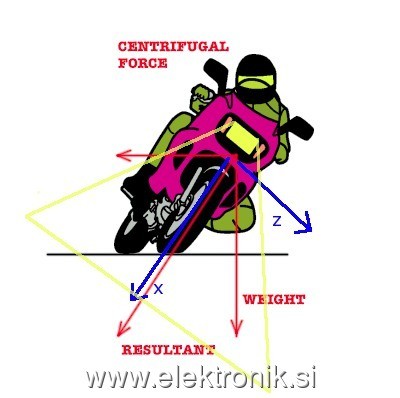

No sedaj mi je jasno, kaj pravzaprav želiš. Snop usmerjati glede na nagib motorja, da je le ta poravnan s cesto.
Pri tvojem grafu je vmes je Z os malo negativna zaradi centrifugalnega pospeška.
Tukaj je slika motorja in sile, ki delujejo nanjv v ovinku. Narisal sem še kako žaromet osvetlji cesto v ovinku - to je težava ja Smile
Kar se zgodi je to, da se v ovinku ti toliko nagneš, da se gravitacijska in centrifugalna izenačita, da te ne vrže z ovinka.
Tako, da z merilnikom pospeška pomojeda ne boš opravil nić. Razen mehanski žiroskop? Mogoče če bi kombiniral 3D merilnik zemljskega polja ampak so tudi motnje, dalnovodi, veliko kovine od motorja...
Mogoče bi blo še najlaže eno dimenzionalni merilnik pospeška samo po osi x in merilniki razdalje levo desno samo da ugotoviš kam je nagnjen, potem bi si pa pomagal z rezultanto pospeška Smile
Stvar vsekakor ni enostavna. Sploh s kakšno busolo (če bi bilo tako simpl bi žaromet predelal v "busolo" in bi se pač sam nagibal, pa ni tako)
 Velikost datoteke:  28.94 KB
