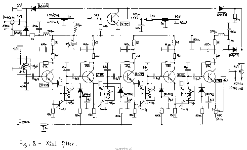

Kvarci bi bili za kvarčni filter narejen tako, kot je kvarčni filter v SA M. Vidmarja.

Mmmmmm. Tako zapletenega vezja ne grem delat. Hvala. (Tudi ga ne bi uspel uglasit, tam je veliko vrtljivih kondenzatorjev in induktivnosti.) Bom pač še naprej 'ročno' nastavljal uro mikroprocesorja, da bo kazala bolj ali manj točen čas.
Sem si predstavljal en kristal ali dva in čip - ojačevalnik in to naj bi mi rešilo sprejem DCF signala, sicer pa je preveč truda za premalu profita.

........Tudi ga ne bi uspel uglasit, tam je veliko vrtljivih kondenzatorjev in induktivnosti........
In vrednosti le teh so izračunane za 10MHz in ne za 75kHz.

Kar sta rekla Brane in Darko je res. Predojačevalec bi samo podaljšal čas sprejema iz recimo 5h na 8h ali včasih na 10h. V preostalem času bi bil nekoristen, ker je signala zaradi fadinga tako ali tako premalo.
DCF sprejemni moduli vsebujejo sprejemni čip, ki uporablja dva kvarca za potrebno selektivnost.
