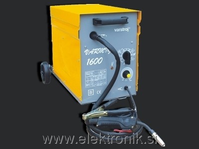

Zdravo.
Imam en nedelujoč varmig 1600. V bistvu je endress 165. Problem je v temu da transformator dela konstantno in ne le kadar stisnem tipko na pištoli. Triak sem že menjal, pa ni bila to težava. Ima kdo kako idejo kaj bi bilo? Verjetno nekaj z vezjem?
hvala

Centralni priključek na Varmigu 1600. Ta je ena boljših, ja. Če bi bila samo tipka ves čas v stiku, bi nonstop deloval tudi pogon žice. O tem eugene ne piše nič.
@eugene
Katero krmilno ploščo pa imaš v aparatu? MM100? Če ja, potem odklopi R9 (22 E) na eni strani (nogico dvigneš v zrak). Če je po tem trafo še vedno vklopljen je fuč triak, sicer menjaj optokopler MOC3081.

Hvala za namige. Tipka dela ker žico podaja normalno. Glede da sem menjal trijak in se stvar ni rešila je verjetno nekaj z proženjem trijaka. Ja optokupler bi znal bit dober kandidat za krivca. Za plato ne vem kateri tip je bom pa pogledal.

Drugega razloga ob dobrem triaku, kot optokopler pravzaprav ni. Če bi pregorel kateri od uporov R8 ali R9, tipka ne bi prožila optokoplerja oziroma triaka. Govorim seveda o plati MM100.

Plata je mm-100.
Sem menjal optokopler in stvar dela. Hvala Slowfly!
