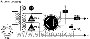

Pozdravljeni
Jaz bi vprašal glede zamenjave usmerjevalke EZ 81 z dvema diodama in ustrezno velikima dodanima preduporoma....
Ne vem sedaj če je to točen podatek.... da je ta zamenjava škodljiva za življenjsko dobo preostalih elektronskih cevi v napravi.
Nekdo mi je pred leti razlagal, da se morajo katode elektronskih cevi najprej ogreti in šele nato se sme pojaviti anodna napetost... je to točen podatek ?
Hvala za pojasnilo.

Profesor Einstein je napisal/a:
..Nekdo mi je pred leti razlagal, da se morajo katode elektronskih cevi najprej ogreti in šele nato se sme pojaviti anodna napetost... je to točen podatek ?
.. Ma, npr.kitarski ojačevalci so imeli stikalo za izklop anodne napetosti (stand By), ma jaz nisem opazil, da bi lampam kaj škodilo, če so takoj dobile tudi hladne anodno napetost takoj po vklopu v tistih letih ...

Visoka anodna napetost bi naj nenadzorovano trgala prevleko iz neogrete katode. Življenjska doba se skrajša.
Mogoče je tudi to razlog za prepričanje, da se je kvaliteta elektronk v zadnjih letih precej poslabšala.
Pametno je dodati zakasnjen vklop anodne napetosti pri uporabi polprevodniških usmernikov.

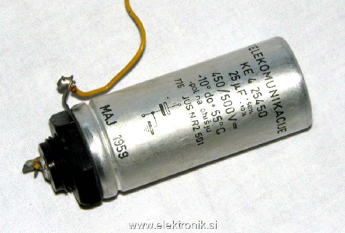

PrispevekObjavljeno: Pet Apr 03, 2015 9:02 pm    Naslov sporočila:   Odgovori s citatom
V priponki je fotografija elektrolitskega kondenzatorja z leta 1959.
Je to še uporabna zadeva če se izvede postopek formiranja ?
Hvala za info.
