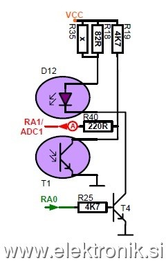

Prilagam še slikico vezave senzorja, da bo bolj jasno kako so mišljeni VHODI za SENZORJE ter IZHODI ZA SENZORJE.
LP Rok
