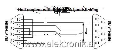

Vezje sem pravkar sestavil. Napetosnega regulatorja nisem dobil nobenega zato imam zaenkrat priklopljeno kar na napajalnik. Namesto bc328 sem uporabil 329.
Vendar se mi flash magic ni mogel povezati. Nato pa sem v neki drugi temi prebral da morajo biti v kablu vse povezave... Sporočim rezultate.
EDIT: sedaj imam povezano kot kaže priponka vendar se komunikacija ne vzpostavi
 Velikost datoteke:  15.11 KB
 Pogledana:  4701 krat
