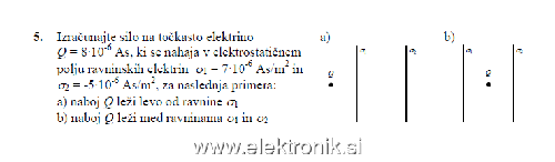

Potreboval bi pomoč pri naslednji nalogi (Osnove Elektrotehnike). Naloga je osnovna, vendar ze med samimi vajami nisem razumel točen vpliv Električne poljske jakosti ravninske elektrine na krogelno.
Prosil bi tudi koga, ki ve rešit, da doda kratko razlago, zakaj je temu tako.

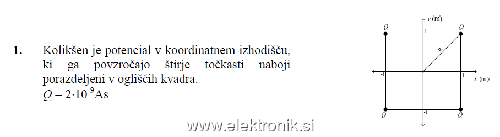

Imam se eno nalogo s Potenciali. Formuli imam zapisano takole:
V = (Q / 4*PI*E*r^2) (1/r1 - 1/r0)
Nevem kateri r je r1 in r0 na skici. Če mi kdo tole pojasni, pa mislim, da bi sle ostale naloge.
