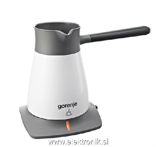

kajkaj je napisal/a:
Kako kuhate navadno turško kavo? Malce neumno se mi zdi, da bi jo kuhal v za naju z ženo v tako veliki džezvi. Rad pa imam turško kavo in ne vidim smisla v kupovanju kavnega avtomata.
Takole - električna džezva za kavo Gorenje. Zelo hiter in energijsko varčen način kuhanja turške kave. Cena 20-25 eur.

Milan si me nasmejal - v dobrem smislu. Hvala za rešitev. Enostavna in dobra rešitev. Čeprav - mikrovalovke, grelci vode (za čaj) ... sedaj še električna džezva. Že tako me imajo za čudaka, ker si zob ne umivam z električno krtačko.
Pri sestri je pa Bosch indukcija delovala na prav vsej moji posodi. Najmanjša posoda seveda le na najmanjšem kuhalnem polju (15 cm premer).
Bom pač izbrskal neko majhno emajlirano džezvico.
Da pa mi ne bo treba peči enega jajčka na največji ponvi, bom morda pobrskal za kakšnim opekačem. Milan kakšna ideja?
