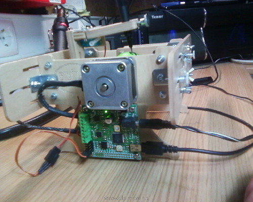

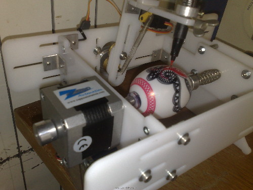

Še moj jajčko... [/img]
 Velikost datoteke:  616.04 KB
 Pogledana:  14 krat

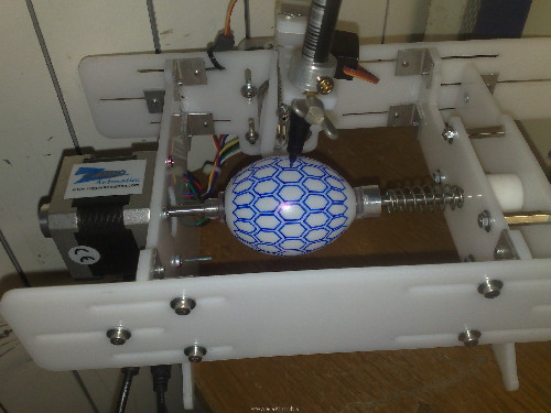

Tako lepo kaj ko bi še kdo prilepil kakšno Svg sliko,ker vidim da imate nekateri lepše vzorce.No tale moj je iz vezane plošče.
 Velikost datoteke:  253.54 KB
 Pogledana:  15 krat
 Velikost datoteke:  259.29 KB

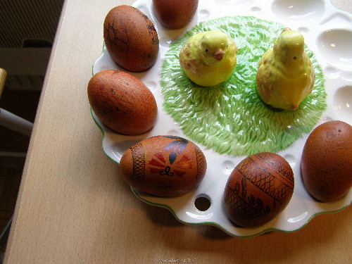

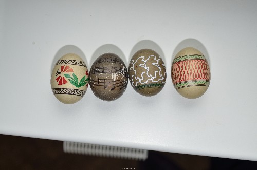

In še moji pravkar pobarvani pirhi Smile
 Velikost datoteke:  1.19 MB
 Pogledana:  32 krat

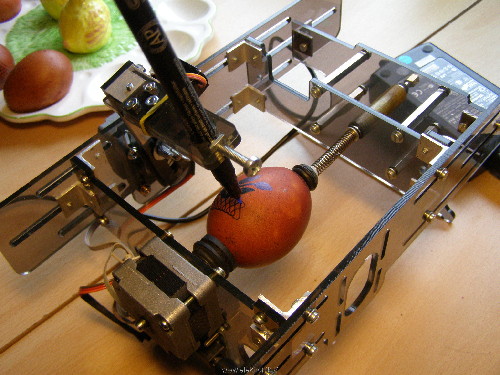

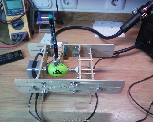

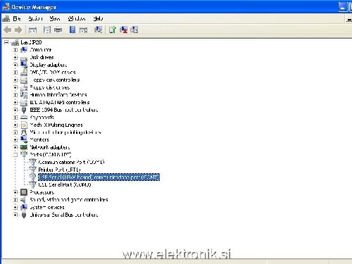

Tudi moj pirhoris je opravil nalogo, sem imel pa kar nekaj težav USB povezavo. Kar večkrat mi je med delom prekinil risanje, tako da je včasih kar zamudno in zoprno.
Ali bi kdo vedel kako resetirati EGgbotov USB driver? Ali pa bo treba počakat na kako novo verzijo SW.
 Velikost datoteke:  602.35 KB
 Velikost datoteke:  599.97 KB
 Velikost datoteke:  46.45 KB
 Pogledana:  18 krat

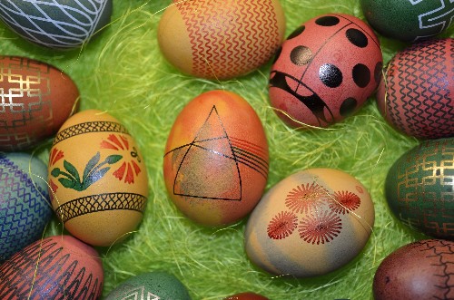

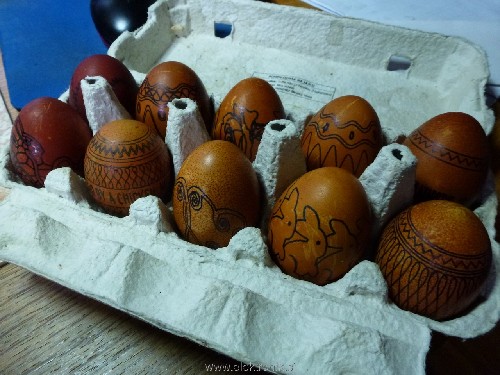

Nekje med 130 in 140 sem jih že poštrihal Very Happy
Sodelavke in tudi sodelavci so čisto ponoreli.
Tu je zadnji paket.
 Velikost datoteke:  184.73 KB
 Pogledana:  17 krat

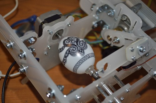

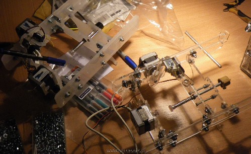

Moj eggbot je tudi pridno delal te praznike.
Kljub rabljenim motorčkom deluje zadovoljivo natančno!
Poganjal sem ga z 24V 0.6A, pod vsak motorček sem dal še ventilatorje, pa se niso motorčki segreli več kot do kake 40 stopinj. (drugače so pekli že po 10 minutah).
 Velikost datoteke:  1.39 MB
 Velikost datoteke:  2.66 MB
 Velikost datoteke:  2.64 MB
 Velikost datoteke:  1.85 MB
lp Jure
