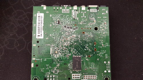

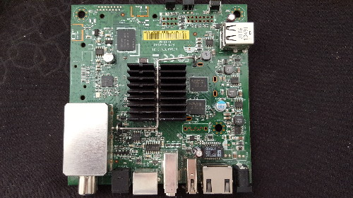

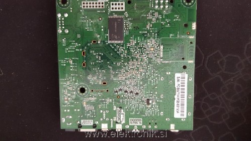

romandj
Pridružen-a: Tor 19 Sep 2017 10:51
Prispevkov: 4
Aktiv.: 0.04
PrispevekObjavljeno: Čet Nov 02, 2017 10:42 am    Naslov sporočila:   Odgovori s citatom
IP101A tega model n7700 nima če si mislil na to temo? Prosil bi,če lahko napišeš kateri je ta mrežni čip pri N7700 hvala.
Nebi pa bil jezen,če še kakšna bolj točna informacija o tem boxu če se sploh ne prižge kaj je po navadi treba še menjat razen tokovnih regulatorjev.Lepa hvala za pomoč
