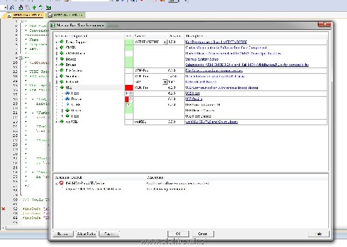

Vsekakor koristno, hvala za trud. Ko sem hotel iti skozi tutorial se mi je pri drugem primeru zalomilo (virtual COM port, step by step). Keil noče dodati USB naprave. Kot error mi javi: additional software components required . Vsekakor moram še nekaj naložiti in sem poskušal ampak brez uspeha. Ali je mogoče možno da bi moral imeti original Keil program, ne pa trial kot ga imam sedaj?

hribo, če nočeš uporabljati OS na plati, lahko uporabiš spodnji tutorial za VCP. Rezultat bo enak, le OS ne bo v uporabi.
Klik

@tilz0R bom poskusil brez OS-a, ob priliki
@MarE69 sem na si naložil middleware in potem še pack: STMicroelectronics STM32F4 Series Device Support, Drivers and Examples, rezultat je isti kot je bil.
Glede na to, da sem to delal samo za test, bom na tej točki prenehal, če bo kdo poskušal s brezplačno verzjijo Keil v5 in mu bo (ne)delovalo naj prosim pove, ker me zanima ali sem jaz naredil napako med inštalacijo ali je so določene funkcije rezervirane le za plačnike.
Hvala obema za trud in da delita svoje znanje in izkušnje z blogom naprej....
