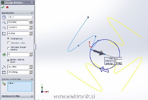

Hvala Mare, tako mi je uspelo narediti kar dobro krivuljo. Very Happy
Sedaj pa bi rad to krivuljo prekopiral še v ostala tri polja. Ko rotiram mi potlači krivuljo, ker očitno ne rotira tudi uteži krivulje. Se da sedaj to krivuljo "zacementirat" in jo rotirat samo kot nekakšen objekt?

Naredi prav, ja. Very Happy
Sem pa pred tem drugače rešil. Na sredino sem narisal križec in zrcalil čezenj. Dva koraka več, rezultat je pa isti.
