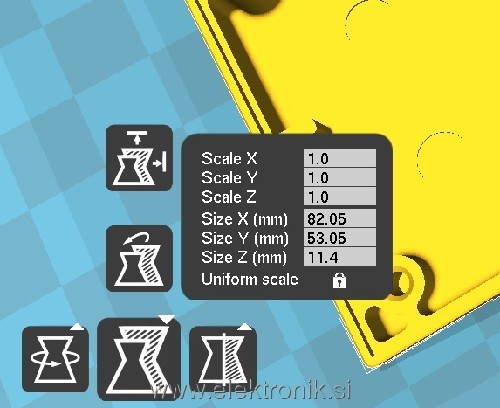

Na novo sem instaliral Curo pa sem pozabil ,kje se nastavi pogrešek za velikost printanega predmeta.Nekje je bilo to omenjeno ,pa ne najdem.NUJNO in hvala

Ena možnost za popravljanje velikosti kosov je v priponki (to je v Curi), druga pa je v Marlinu (če imaš ta program na printerju) Menu -> Control -> Motion -> Xsteps/mm, Ysteps/mm, Zsteps/mm. Ampak te nastavitve ostanejo shranjene in niso povezano s Curo.
Ali si mislil kaj tretjega?

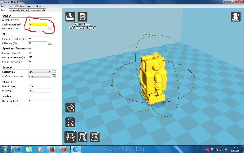

Nastavil sem šobo 0.4 in filament 1.75. Nastavil sem tudi ,da gre za pruso i3 in ne za lesenjačo. Wink
Zaj pa mi sveti rumena lučka Shocked . Verjetno to pomeni da bo "polomija". (letalo bo pikiralo) Pray

Rumeno ponavadi pomeni opozorilo. Debelino stene ponavadi nastavljaš kot večkratnik premera šobe, torej nastavi 0,8 ( ne priporočam) ali 1,2mm (3x0,4mm).
Če se z miško pripelješ nad nastavitev v Curi, ti prikaže komentar. Ta ni povsem brez veze tam Wink Tudi če ga "kiksneš" ti ponavadi nekaj predlaga.
PS, pri meni sicer dovoli 1mm stene

Aha, ima "cura" kopilota. Angel Pa tudi je že bilo govora o tem. Pronterface pa kopilota nima.
