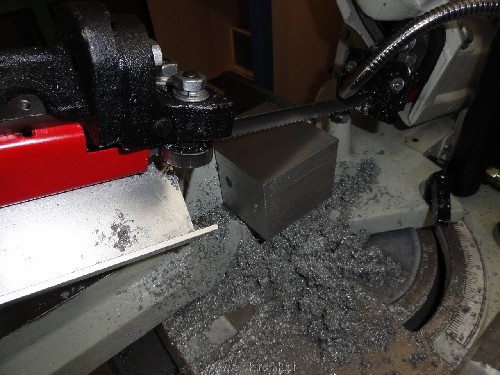

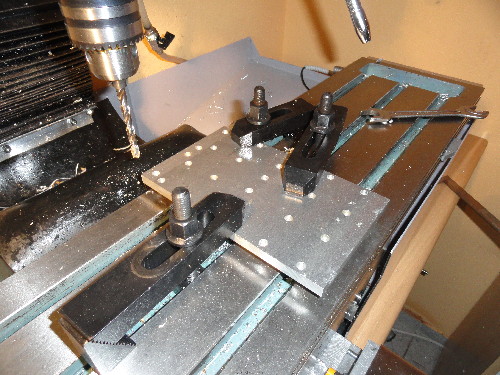

PrispevekObjavljeno: Tor Sep 02, 2014 11:22 am    Naslov sporočila:   Odgovori s citatom

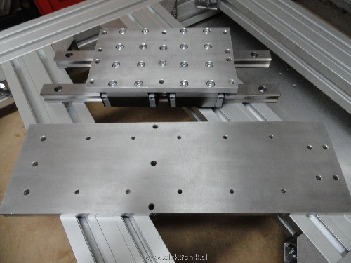

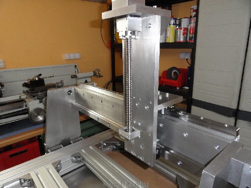

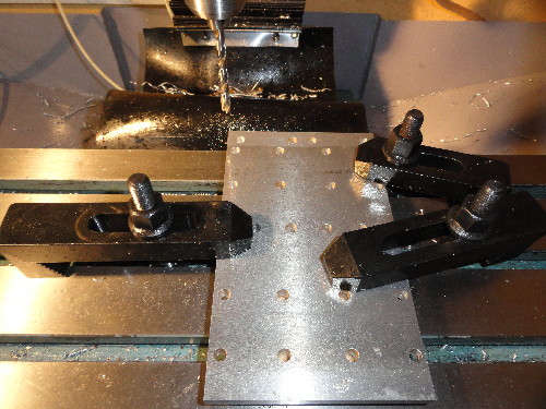

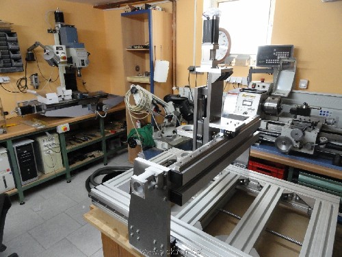

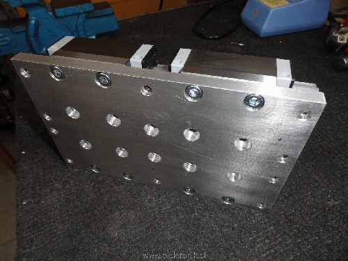

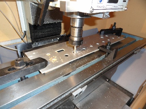

Izdelava sredinskega nosilca vozičkov tipa 25,debeline 10 mm.

PrispevekObjavljeno: Tor Sep 02, 2014 1:04 pm    Naslov sporočila:   Odgovori s citatom
Če lahko pristavim 2 centa; uporabi podložke.

PrispevekObjavljeno: Tor Sep 02, 2014 8:59 pm    Naslov sporočila:   Odgovori s citatom
Podložke še pridejo.Vse je sestavljeno samo za probo.

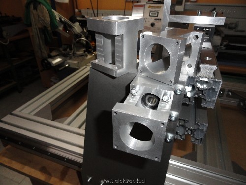

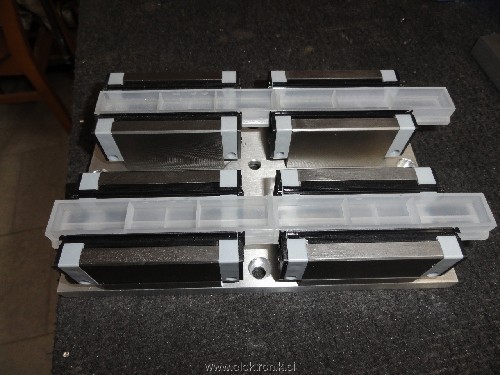

PrispevekObjavljeno: Pet Sep 12, 2014 6:48 pm    Naslov sporočila:   Odgovori s citatom

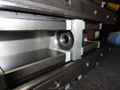

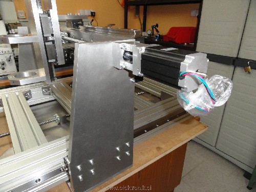

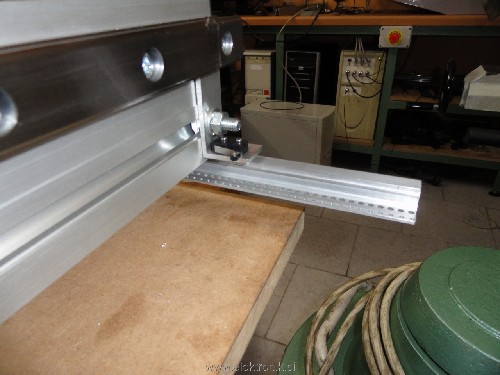

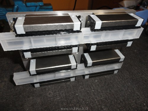

Montaža vozičkov na srednji nosilec

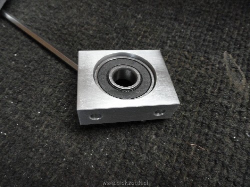

PrispevekObjavljeno: Pet Sep 12, 2014 6:55 pm    Naslov sporočila:   Odgovori s citatom

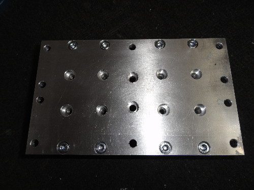

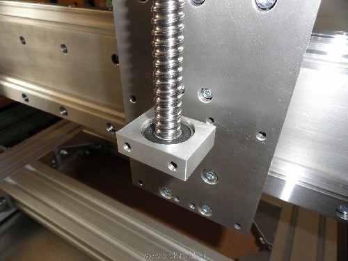

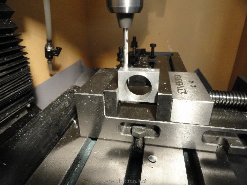

Izdelati sem moral še spodnji nosilec vretena z ležajem.

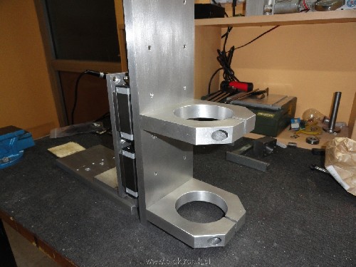

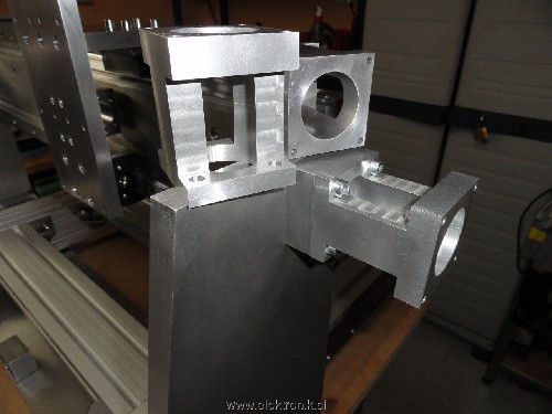

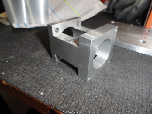

PrispevekObjavljeno: Pet Sep 12, 2014 7:06 pm    Naslov sporočila:   Odgovori s citatom

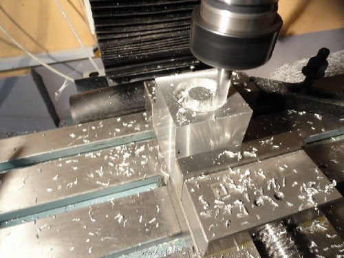

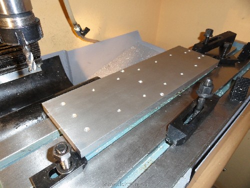

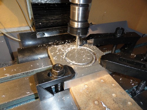

Danes pa sem se lotil še izdelavo sprednje stranice debeline 15 mm in pa nosilca motorja (spindel) debeline 15 mm.Luknja pa je 80 mm.

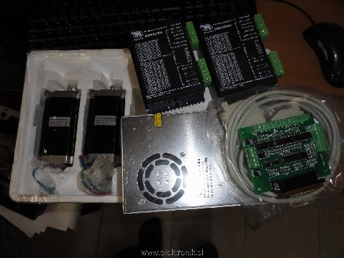

Končno prispel paket z elektroniko in koračnimi motorji.

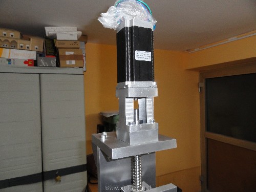

PrispevekObjavljeno: Sob Okt 04, 2014 12:02 pm    Naslov sporočila:   Odgovori s citatom

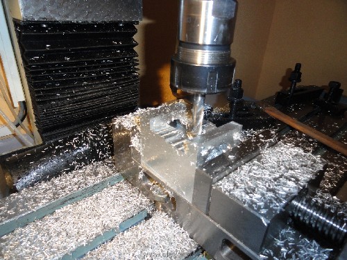

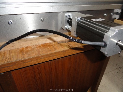

Sedaj sem se lahko lotil izdelave nosilcev koračnih motorjev.

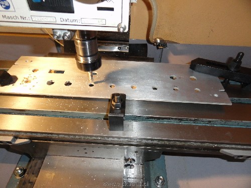

PrispevekObjavljeno: Sob Okt 04, 2014 12:22 pm    Naslov sporočila:   Odgovori s citatom

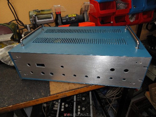

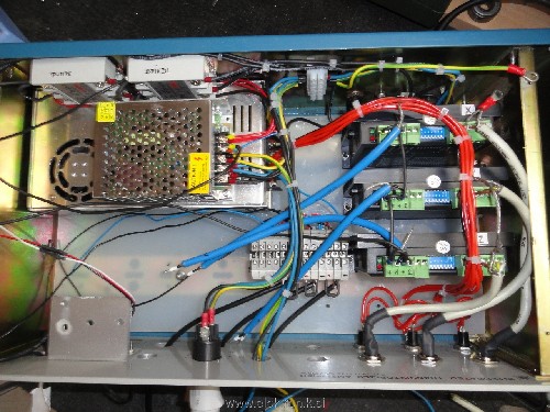

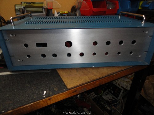

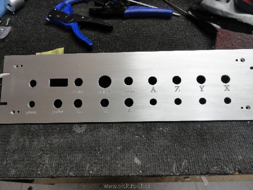

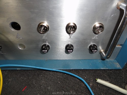

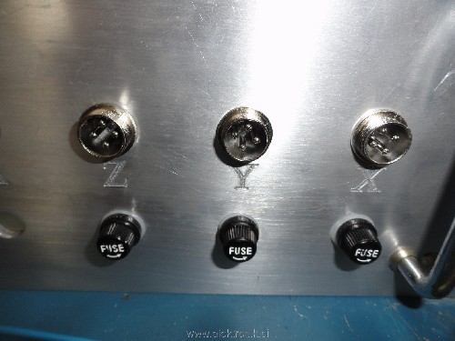

Naredil sem tudi ohišje za elektroniko.

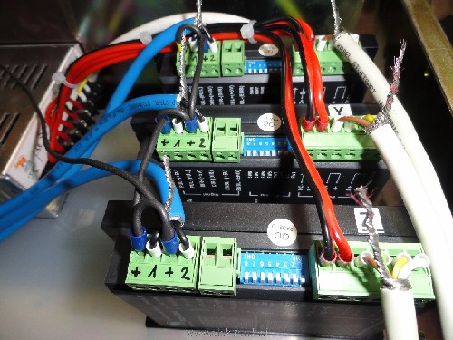

PrispevekObjavljeno: Sob Okt 04, 2014 12:29 pm    Naslov sporočila:   Odgovori s citatom

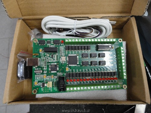

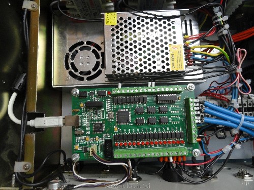

Dobil tudi USB kartico,in počasi začel sestavljti možgane CNC.

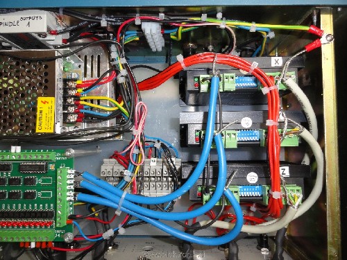

PrispevekObjavljeno: Sob Okt 04, 2014 12:35 pm    Naslov sporočila:   Odgovori s citatom

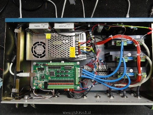

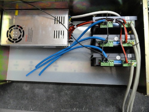

Ohišje se počasi polni,in je že prava gužva.

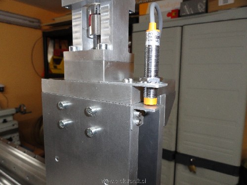

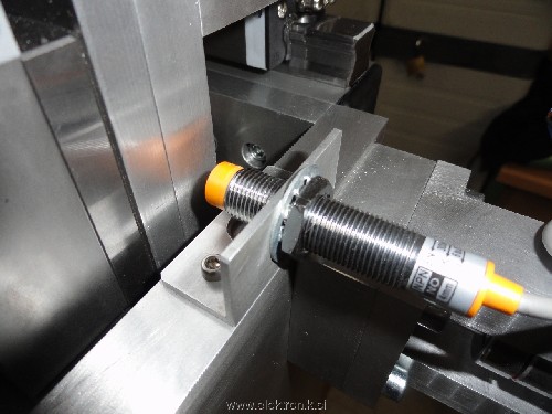

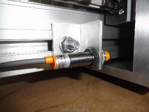

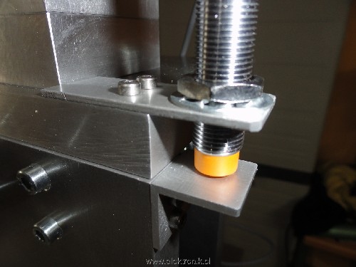

Montaža domov (HOME) stikal.

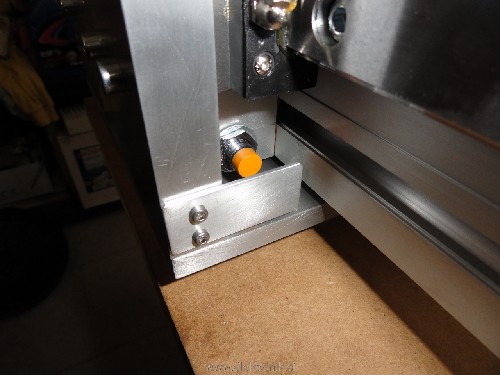

PrispevekObjavljeno: Sob Okt 04, 2014 12:54 pm    Naslov sporočila:   Odgovori s citatom

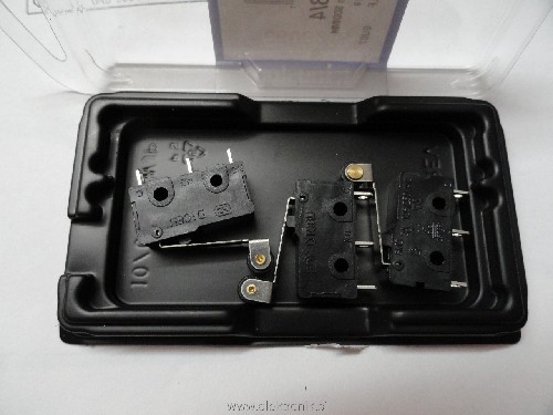

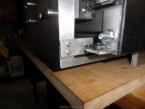

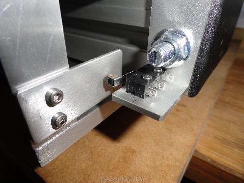

In pa končnih stikal.

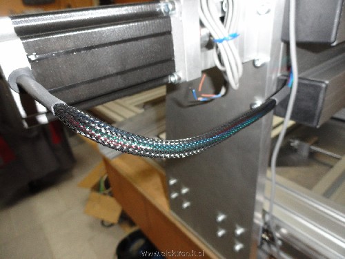

PrispevekObjavljeno: Sob Okt 04, 2014 1:03 pm    Naslov sporočila:   Odgovori s citatom

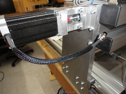

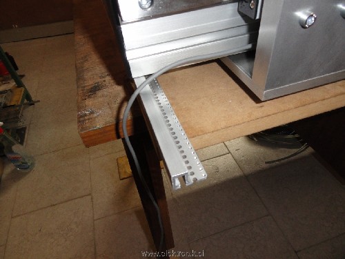

Zaščita kablov in montaža nosilcev verige.
